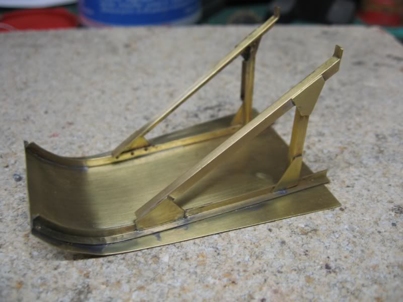

Aan de achterkant zit een soort ski om te voorkomen dat de tank in een greppel blijft steken.
Styreen is helaas niet sterk genoeg, dus er maar een van messing gemaakt.

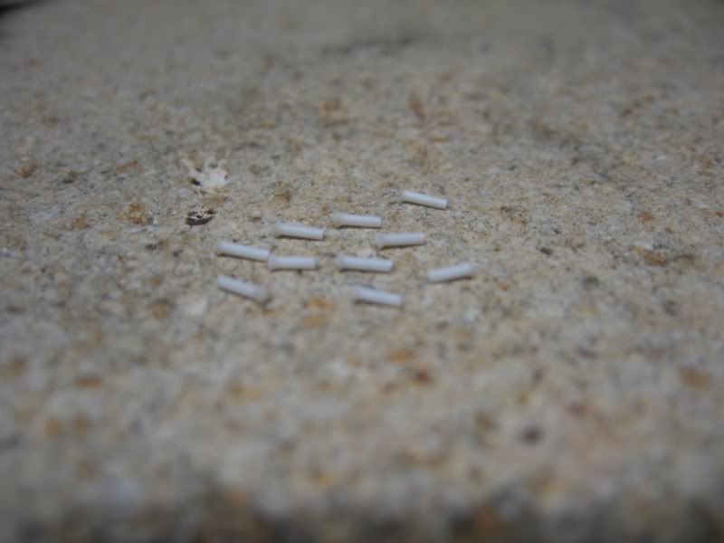

Een probleempje zijn de klinknagels,
plastic dopjes er op lijmen is geen optie aangezien je ze dan er makkelijk kan afstoten.
Ik heb dus ze maar door het messing gestoken.
Een korte beschrijving hoe ik het heb gedaan.
Eerst gaatjes geboord,
Aan eenkant een kopje gemaakt door de pennetjes dichtbij een vlam te houden.
(helaas niet zo goed te zien)
De klinknagels in de gaatjes gestoken.
Met een tangetje de pennetjes afgekort.
De plastic plaatjes zijn er voor om er voor te zorgen dat de afgeknipte pennetjes evenlang zijn.
:oops: een beetje wazig....
Als laatste met een vlammetje de pennetjes "vast geklonken"

De ski zit er op!

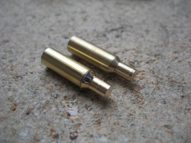

Vandaag een begin gemaakt met de ophanging,
Een schokbreker in onderdelen....
Niet te zien maar in het gedraaide onderdeel aan de rechterkant zit schroefdraad.
Na het solderen het overtollige tin weg geveild.
Alle onderdelen gesoldeerd.
En in elkaar gezet...
dit allemaal 6x herhalen....

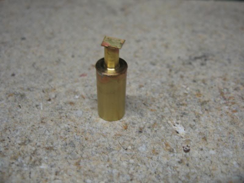

De veerpoot is eigenlijk iets te dun, dus een aantal nieuwe onderdelen gedraaid.
gesoldeerd...
En de bovenkant moest ook nog dicht dus....
Vervolgens schoon gemaakt.
En zo zet het er nu uit.
Oja, Aan de twee voorste veerpoten moest ook nog een extra bevestiging gesoldeert worden.
