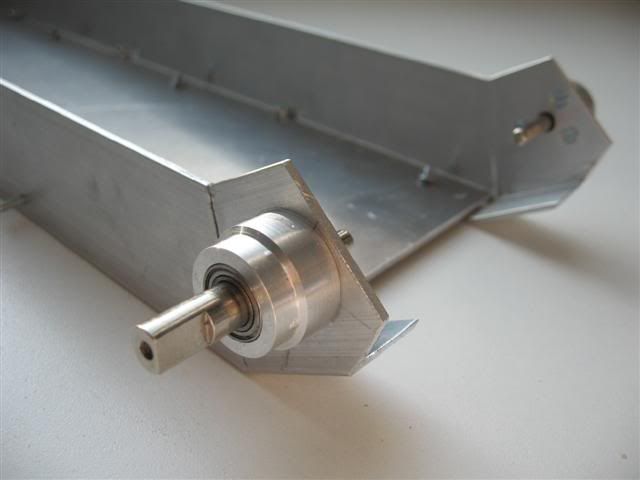

Het werd langzaam tijd om een begin te maken met de onderbak.
Ik heb er voor gekozen om de bak op te bouwen uit platen en hoeklijnen omdat het boren van de gaten dan veel makkelijker gaat.
Verder lagerbussen gedraaid....
..... zodat straks het aandrijfwiel zonder problemen kan draaien.

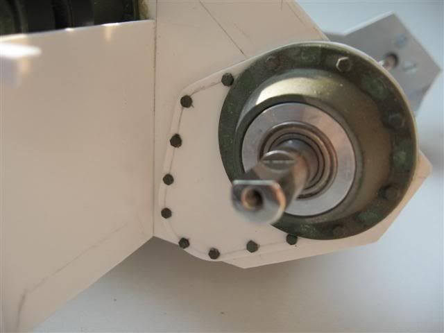

En verder wat detail die je later niet meer kan zien.

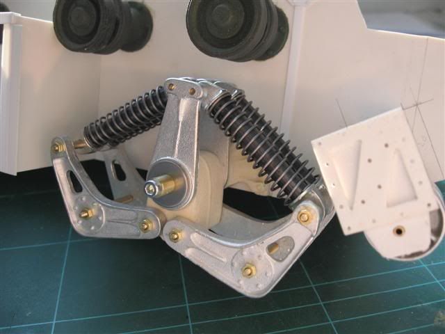

Een deel van de wielophanging
Ik moet zeggen het ziet er best goed uit.
Het resin deel heeft geen functie alleen verbergt het een bus die er inzit.
Als laatste het totale plaatje.

Tja op zich is dit al genoeg hahaha, maar erg mooi gedaan.
Zitten de schokdempers nu opgesloten kwa zijdelingse beweging, of maakje der nog afstands busjes bij.
Zodat de schokdempers niet kunnen schuiven,en tjade grote vraag is eigenlijk.
Hoe is het nu met de veerkracht gesteld, nu merk je pas met 2 schokdempers per wiel hoeveel druk ze hebben.
Greets Rene
 Titel: Re: T-35
BerichtGeplaatst: 28 mei 2010, 13:57
Er moeten inderdaad nog afstandbusjes worden gedraaid.
En de veerkracht is best hoog maar ik zal het pas aanpassen als de tank klaar is.
Want dan weet ik wat het totale gewicht is.
De veren kan ik namelijk nog iets inkorten zodat de voorspanning minder wordt, verder kan de tank ook nog verzwaard worden.

Het spanwiel (wat dus geen spanwiel is)
Een paar dagen wezen experimenteren om een trackspansysteem te maken die werkt.
Aangezien er niet veel ruimte is in de tank heb ik dus maar besloten het spanwiel vast te monteren.
Een eigenaardigheid is dat in een wiel, één lager zit met een gatmaat van 3,5mm terwijl de overige drie een gatmaat heeft van 4mm. Gek! :roll:

tja,
Bij het origineel zat het spansysteem ook aan de buitenkant.
Die heb ik dus geprobeerd na te maken maar het lukte niet zonder speling.
Trouwens, bij een achterwiel aandrijving heb je niet zo gauw een spanner nodig.

hoi Reinier,
Nou aangezien ik de assen zelf moest maken was het niet zo'n probleem.
Ik moest gewoon een zijde iets meer afdraaien.
Maar ik vond het wel vreemd dat er verschillende lagers in de wielen zaten.
En aangezien Arian er ook al een had is zal het wel vaker voorkomen.
Het dus wel slordig van Asiatam.
