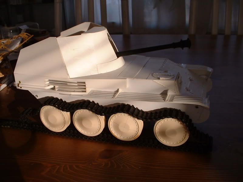

een van de beste "stop-gap" voertuigen van de duitsers, en je doet hem eer aan Reinier.
welke tracks ga je er voor gebruiken?
BerichtGeplaatst: 28 dec 2009, 17:24
er komen panzer 3 tracks onder
vandaar dat hij wat verbreed is

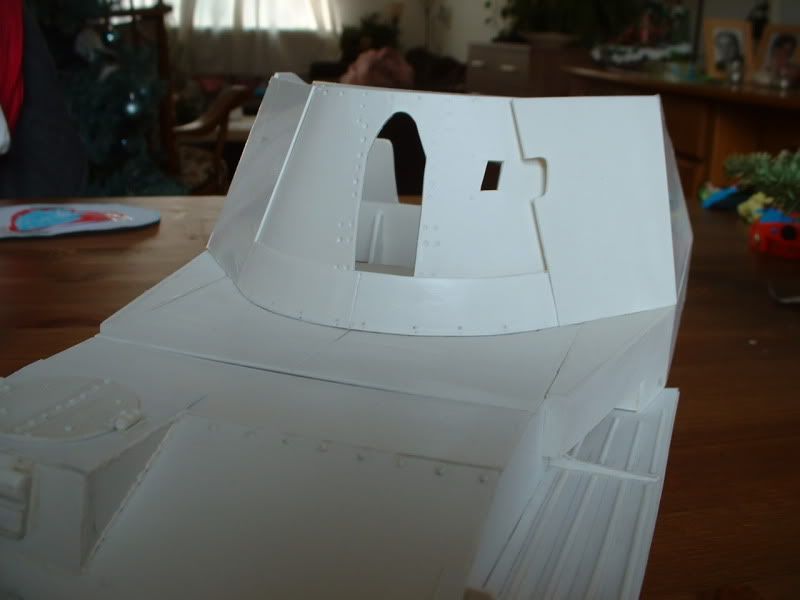

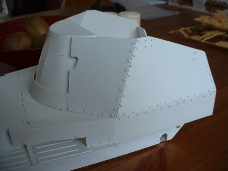

BerichtGeplaatst: 01 jan 2010, 11:36

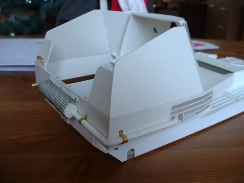

eerst maar wat detail achter maken
maar ook de onderplaat bij het kanon
de uitlaat zit erop
samen met een bescherm rooster erom heen
de uitlaat loopt de hoek om en gaat bij het rooster naar binnen
straks leuk ook te verweren : Chessygrin :

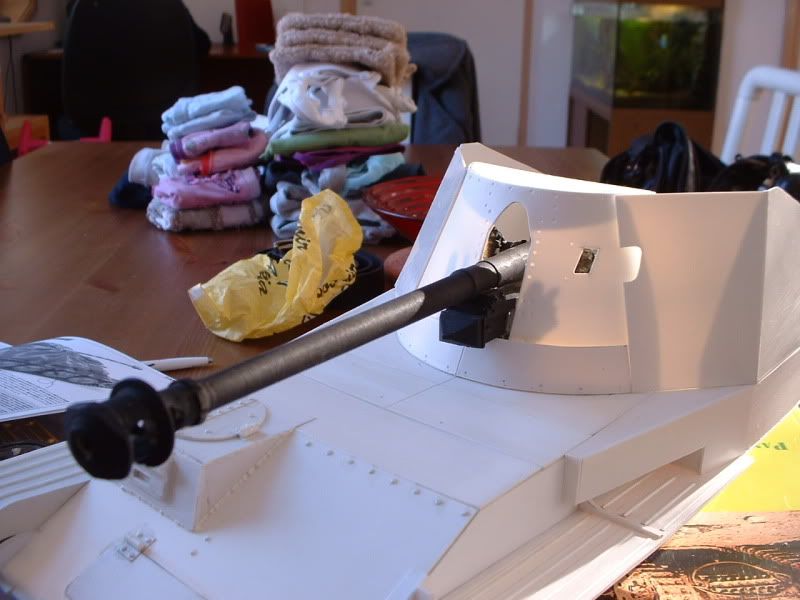

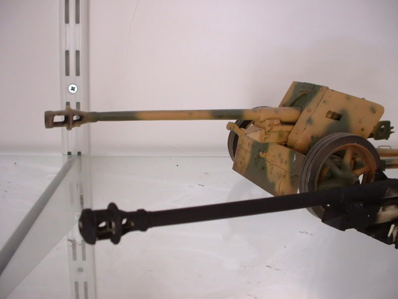

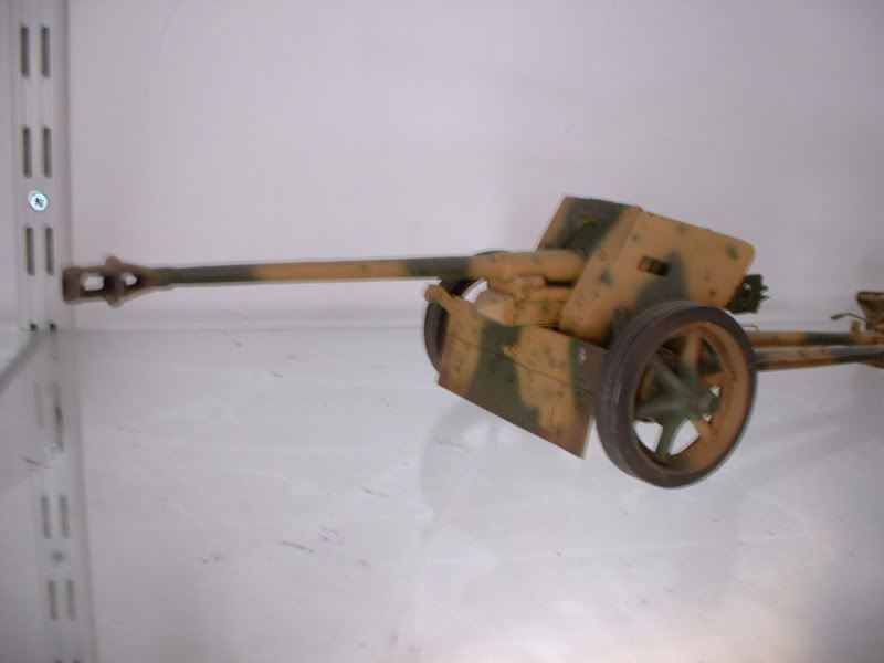

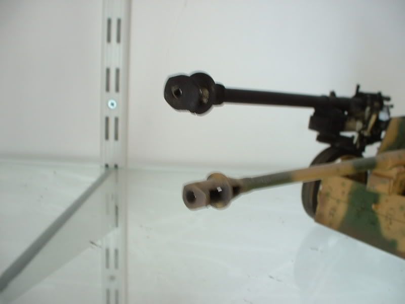

de marder is dus uitgerust met een PAK40
nu heb ik die van scale-line hier
nu is alleen het probleem dat ik die loop altijd zo dun vond
dit blijkt dus ook te kloppen
diameten en mondingsrem zijn voor een 5cm PAK
niet een 7,5
gelukkig heb ik goede connecties
en die heeft wel de goede loop en rem
het verschil is goed te zien
nu alleen in de mal zetten wnat de loop is dicht en ik heb er maar 1
gelijk maar even gepast
ik ga wel een groot deel namaken want het is erg kwetsbaar

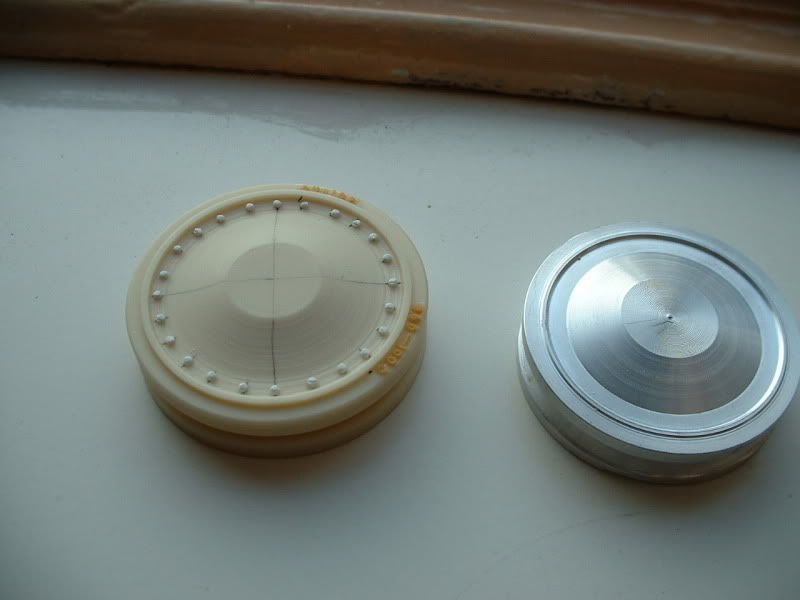

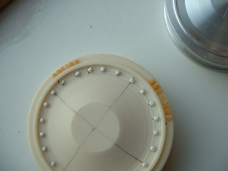

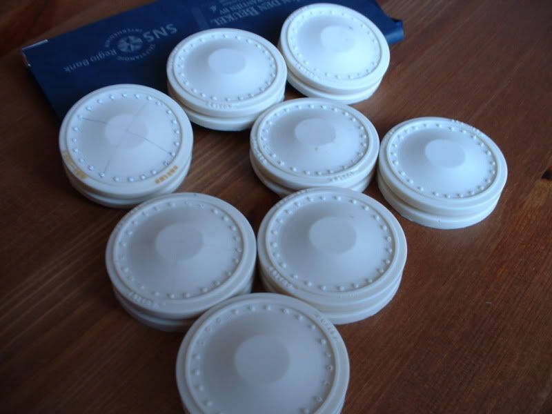

het loopwiel vond ik niet echt goed
maar met het spul op mijn werk ging het niet beter
dus maar een betere gemaakt
en voorzien van de text
DUNLOP 860-100 D
handig die zoekmachine hier op het forum

Het schiet op, ga je de loop van Resin of metaal maken?
BerichtGeplaatst: 03 jan 2010, 17:41
resin
ik kan geen metaal gieten namelijk

Neem anders een kern van alu- of messing pijp en giet daar resin om.

de eerste set wielen zijn klaar
even er tegen gezet met wat track erom
1 set wielen voor 1 marder : Chessygrin :

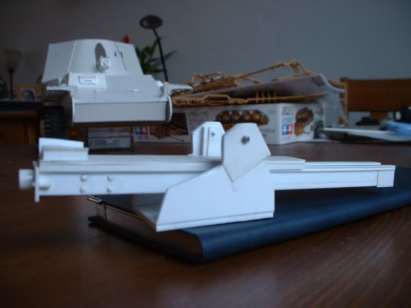

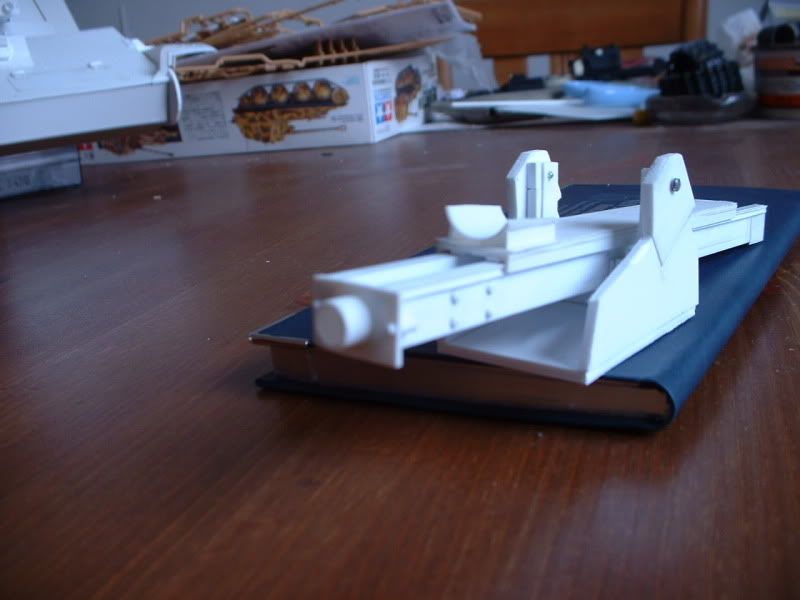

ik ben de slee van de PAK aan het namaken
redenen zijn omdat ik er 2 nodig heb
deze rezin verzie krom is en dus RC problemen geeft
en omdat ik hem zo optimaal kan maken voor alle electronica
op de voorkant zat een puntig beschermkapje
deze blijft weg voor de BU led

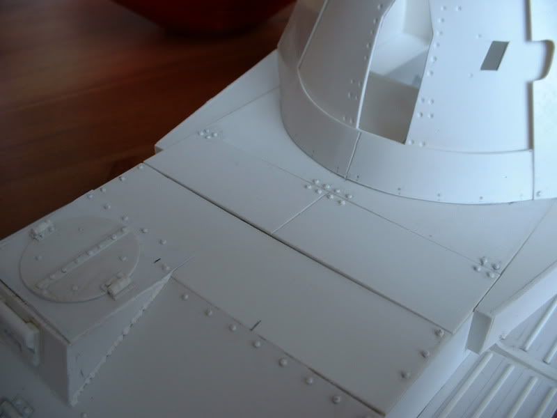

verder een stel klinknagels erop gaan zetten op de achterkant
en voorop
