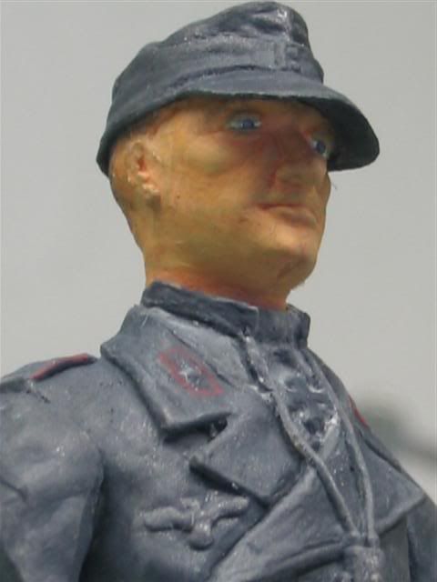

Even aan het passen en meten geweest maar een bestuurder die zijn hoofd kan draaien moet passen.
In de nek de vertanding van een servo-arm zodat het hoofd blijft klemmen
Straks moet het hooft synchroon met het sturen heen en weer gaan.
Het kost me dus ook geen vrij kanaal.

:shock: :shock: :shock: :D :D hahaah Mooi hoor
Nu de armen nog :wink:

Heel geinig, geweldig weer Tuur !

De servo in het figuurtje aangepast zodat het niet meer tegen de vertraging komt.
En van messing strip een beugel gebogen en twee M2 tapgaten voor het draaipunt.
De onderkant van de servo er onderuit geschroefd en iets naar achteren op nieuw vast gelijmd zodat de electronica en motor beschermd zijn.
Twee stripjes Styreen dienen als scharnier.
En nu nog controleren of hij niet onthoofd wordt door de loop.

Ziet er leuk uit Arthur, koppie is ook mooi geschilderd al.

Ja ik ben er ook wel tevreden over.
En dat in een klein half uurtje.
