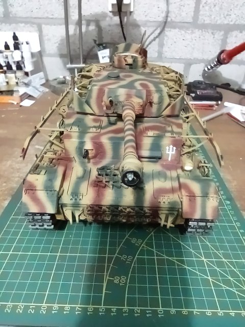

Zo eindelijk tijd voor een kleine update.
Het projectje duurt wat langer dan verwacht en niet alles ging even makkelijk.
Maar het is een leerzaam project, zo met messing te werken en zimmerit.
Het begint ergens al op te lijken, en nu kan ik starten met de kleine details aan te brengen.
Wat viel tegen;

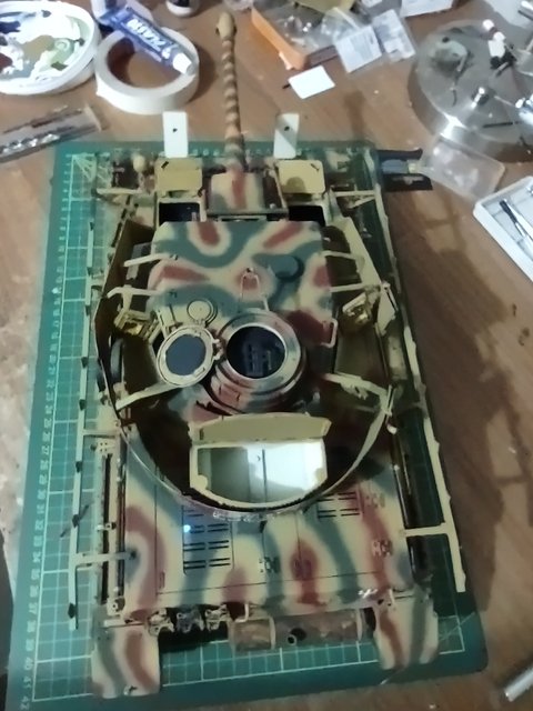

Nou de schurtzen hangers aan de toren, boven in worden ze gelijmd en voorzien van een messing schroefje.
Onder heb ik ze alleen gelijmd, uiteraard sterker dan de kunststof versie, maar ik denk dat ik ze de volgende keer in frees/boor in de toren voor meer hechting.
Vooral tijdens het bewerken kon ik af en toe weer een schoonmaken en opnieuw lijmen.

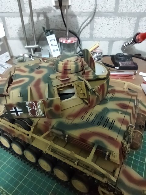

En wat vooral tegenviel was het aanbrengen van de peddinghaus decals op zimmerit.
Zo erg dat ik deze er weer heb afgetrokken en de groepssigna en de kruis met een sjabloon heb gespoten.
Dit werkt super op zimmerit, kon alleen nergens de 802 reeks vinden en heb deze met de hand na gebootst.
Hq levert super sjablonen, maar zoals ik begrijp is niet alles meer voorradig en wat op is is dan ook op.
Heb de groepssigna zelf uitgesneden uit de sjabloonpapier die er extra bij zat.
De letters was niet te doen, denk dat een laserpapiersnijder hier meer uitkomst had geboden.
Ondanks dat het redelijk, maar dan ook net redelijk gelukt is, had ik liever de 802 in nog fijnere lijnen gehad en dan met sjabloon en airbrush.
Voor nu heb ik dit met een penseeltje 0 zo fijn als mogelijk geprobeerd na te bootsen, wat niet meevalt op een zimmerit ondergrond.
Even wat foto's

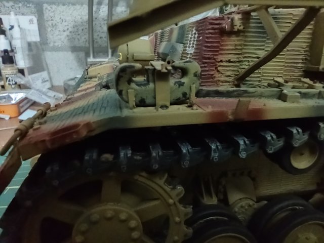

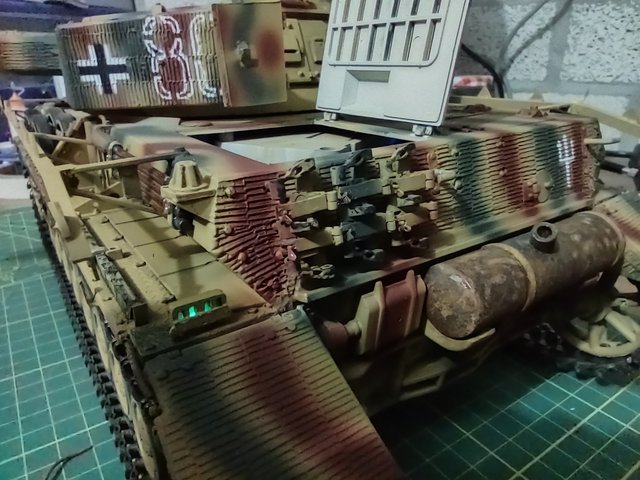

Hier zie je de motor luiken, de aangebrachte reserve ketting, en mijn aangepast konvooi lamp met groene smd led erin.
Deze heb ik terug gevijlt tot max 1mm bij beugel, toen een transparante kunststof ertegen geplakt en de 4 openingen met klep uit styreen gemaakt.
Ook zie je de vleugelmoertjes van aber, dit was wel even een gepriegel om te solderen.
De sleephaken in een messing bakje, nu ook met vleugelmoer en werkend.
Gelijk de gietmetalen deksel van de spullenbak gehaald, deze nu voorzien van messing klep.
Wat ook veel werk was was het aan elkaar maken van de luiken tot 1 luik, na 3 pogingen zag ik dat deze voorzien was van een stootkussen, deze nagemaakt in messing en aan de binnenkant erop geplakt.
Zo kon ik de metalen deksel weer gebruiken i.p.v. een kunststof te kopen en aan te passen.

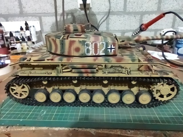

Linker zijkant, in grote lijnen klaar.

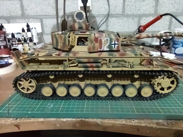

Rechter zijkant.
Met werkende deuren en slotmechaniek in messing.
Betere foto.

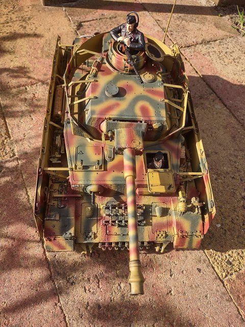

De voorkant.
Ik heb deze keer een aansluiting gemaakt voor de ir zender, de bedoeling is om een kanon clip te maken met hierin de ir zenderled.
Deze zit naast de kleine luik.
Op de originele plek van deze heb ik een aftermarket werkende turret mg gemaakt. (panzer 3/4)

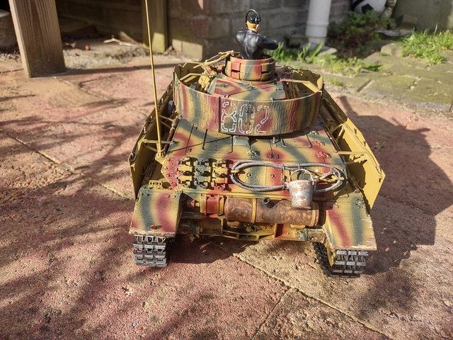

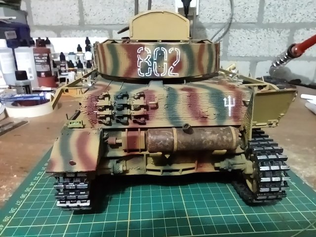

Achterkant.
De toren is 100% draaibaar, hiervoor heb ik via ali een groter draaibare kabelboom gekocht, met nog extra draadjes over voor nog onbekende doeleinden.
In 1e instantie wou ik de taigen kanon besturing ombouwen naar micro servo, maar de toren is relatief klein en ga dit eerst maar eens op een andere tank proberen.
Nadeel van taigen is de elevatie van het kanon, dit had ik liever met servo of henglong manier gehad.
Het zijn niet de beste foto's
Maar wou ze jullie niet onthouden.

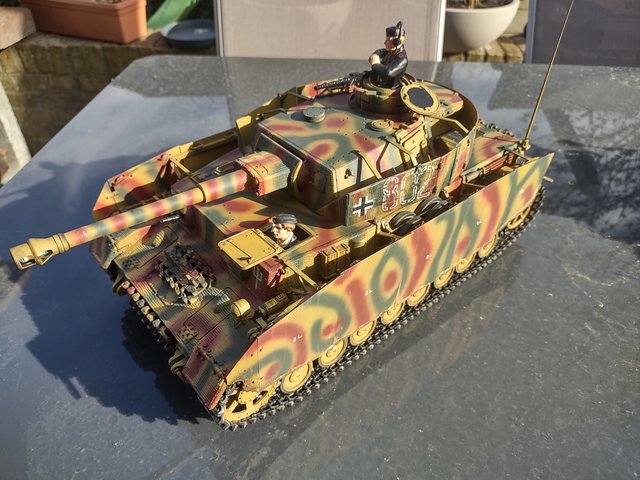

Zo, de panzer iv is zo goed als klaar.
Ik wil hem nog wat verder aankleden met wat vlaggen, figuren en helmen e.d.
Ben al begonnen met de mato mid production tiger 1 van otto carius, hiervan maak ik een andere project aan.

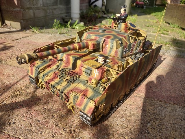

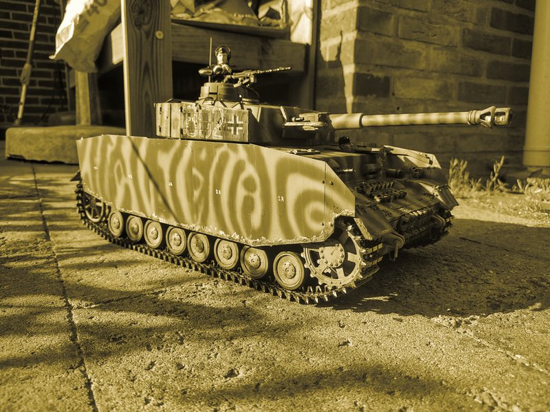

Maar wat foto's nu het wat beter weer is buiten.
Verder heb ik bij de 7.1 overbrenging de motoren verwisseld van 390 naar 380er met 18000 toeren.
Vond de 390er motoren wat te snel in vergelijking met de 4.1 overbrenging.
Vind persoonlijk de 4.1 overbrengingen van taigen van ongeveer 90op1 al snel genoeg voor een ww2 tank.
Ik hoop dat de bemanning nog een keer in de aanbieding komen, vind ze nog vrij prijzig.
Maar het zou wel leuk staan om bij de modellen de bemanning compleet te hebben als ze op de plank staan.

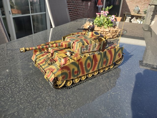

Begin er aardig schik in te krijgen.
En nog veel te leren ook, vooral het weatheren met washes, pigmenten e.d.
Zoals de balans tussen te weinig of teveel weatheren, en om ook nog een vrij realistische beeld te krijgen.
Bij deze expres gekozen om niet over de top te gaan en kijken hoe het bij natuurlijk gebruik uit zich zelf weathert.
Wat zandsporen en lichte water en smeer strepen.
De tiger 1 en de sherman m4a3 zitten nog steeds bedekt met een zandwaas van vorig jaar, vind dat wel wat hebben.
En blaas alleen de binnenkant wat uit.
En wat ik steeds leuker begin te vinden is de aanpassingen met messing onderdelen.
Aber setjes of zelf uit messing plaat.
Breng toch net dat beetje extra, en als het dan deukt is het niet erg.
Want de echte ww2 tanks waren ook niet schade vrij.
Knoeien met miliput voor de details en zimmerit :lol:

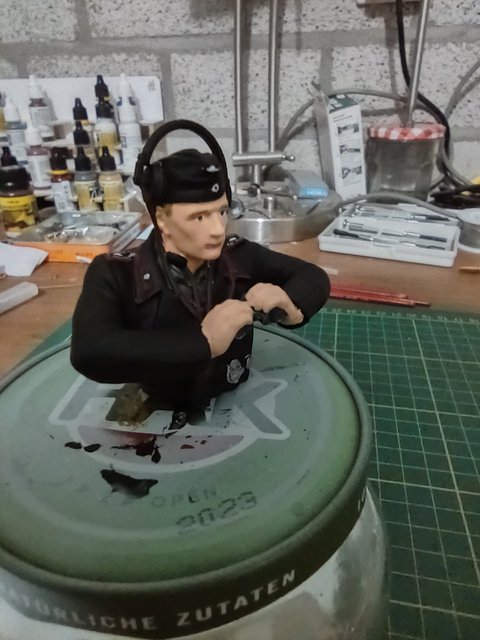

Wat ik echt nog een keer moet leren zijn de gezichten van de bemanning.
Op zich is deze redelijk gelukt, maar steekt nog wat af in vergelijking met de kant en klare poppetjes.
Nu zijn die wel wat overdreven gekleurd....... : WohoW :
Het doel is zeker om een bruikbaar en vrij realistisch schaalmodel te krijgen.
Deze gaat zeker net als de rest ook het zandbak in. :D
