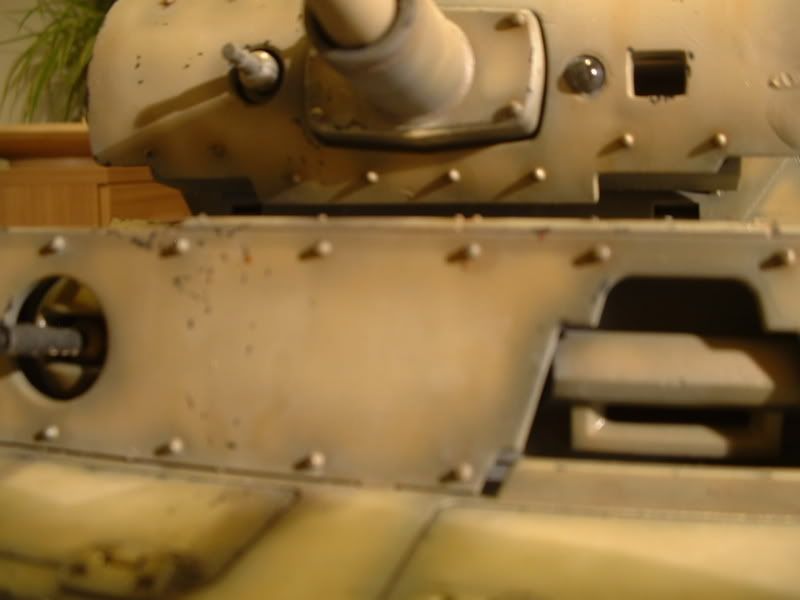

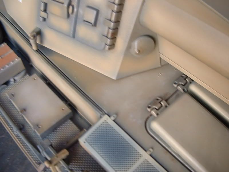

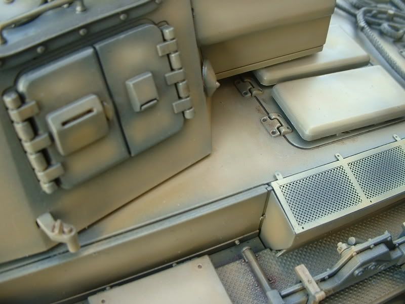

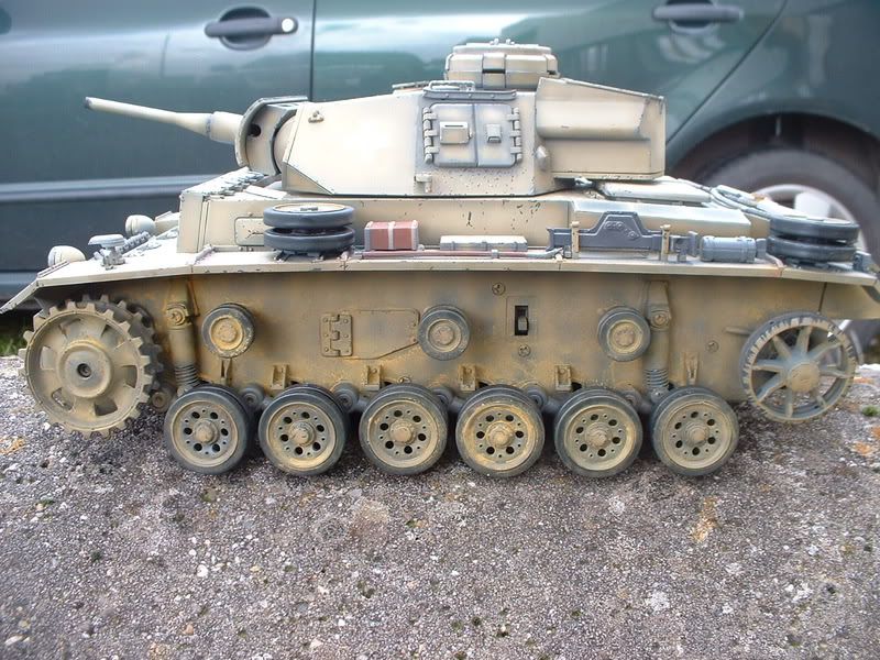

na wat informatie van John heb ik het anders gedaan
hij ziet er nu een stuk beter uit
de onderkant is gedaan en daar is nu ook de glans af
alle details komen nu meer naar voren
denk dat ik alleen op een paar plekken nog een pinwash moet aanbrengen
hier kan je mooi het verschil zien
dit deel was nog niet gedaan

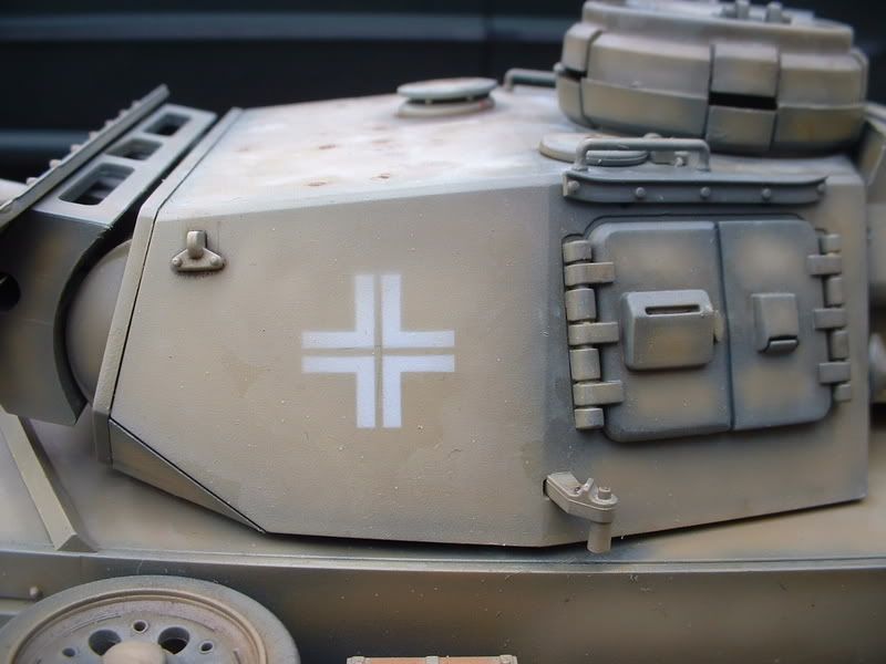

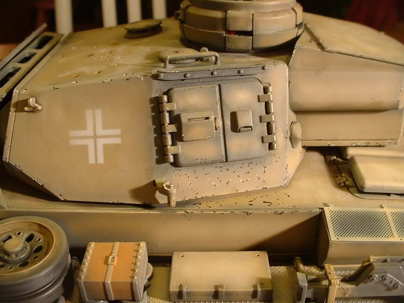

BerichtGeplaatst: 14 nov 2008, 19:56
het is tijd om wat leuks te doen
CHIPPEN
de ene zijde zonder chippen
en de zijde met
het is een hoop werk maar o zo bevredigend want nu komt hij echt tot leven
nu de rest van de tank
PFFFF : Sig :

ik heb het nu met wasbenzine geprobeert
het vloeit nu veel beter maar droogd sneller op
en het tast mijn lak niet aan he
CHIPPEN
hmm
hoe leg ik dat uit
met een heel klein penceel en een beetje verdunde grijze verf
en dan een beetje willekeurig aanbrengen
let wel ,op de logische plekken die veel onderhevig zijn aan slytage
ik zal proberen een stap voor stap foto serie te maken ervan

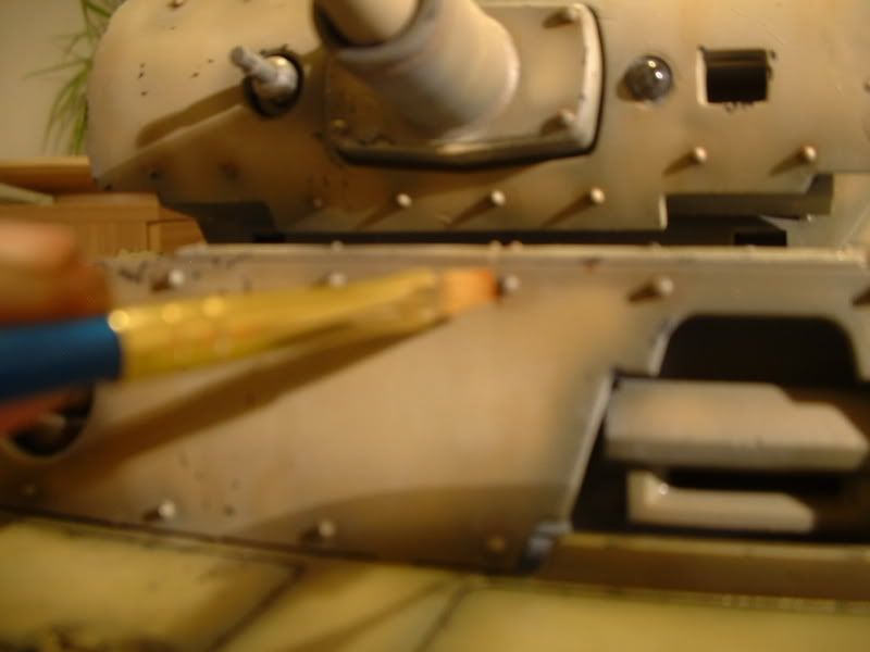

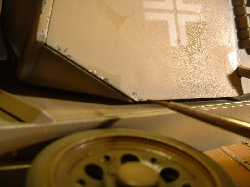

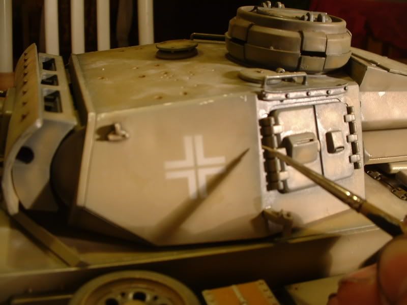

nou hier is een stap voor stap chipping guide :D
eerst verf aangemaakt
german grey en buff verdunt met wit
allebei hebben ook wat verdunner gekregen
normaal doe ik alleen german grey maar op de dvd doen ze er ook nog een lichte bij
dus breng ik eerst die aan
probeer altijd je penceel bijna haaks op de naad te houden
probeer altijd na te gaan waar slijtage het meeste voorkom
en vooral HOE
oja en parkingson heeft een voordeel : Blink :
sorry voor de bewogen foto
hoekjes zijn bijna altijd de klos
ebruik altijd een fijn en puntig penceel
en gebruik een beetje verf
anders krijg je ronde krassen
de witte krassen vul ik in met greman grey
ik vind dat wit niet echt mooi
(mijn mening)
en het resultaat van een half uur werk

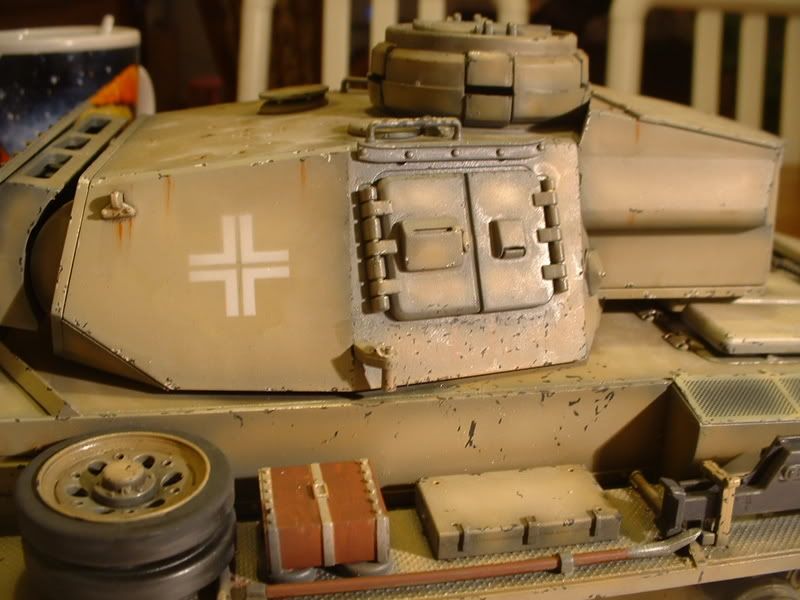

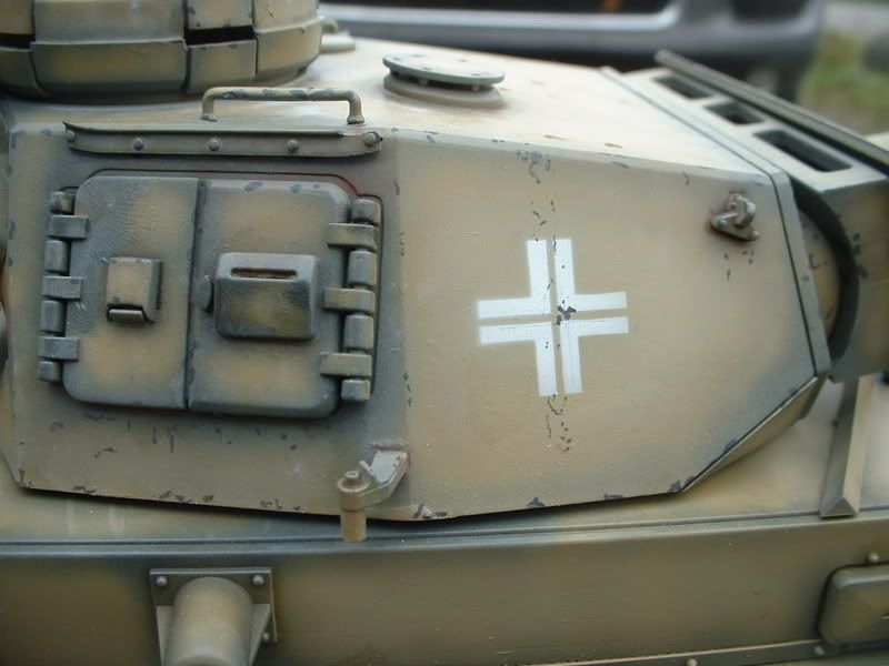

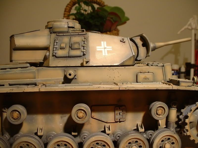

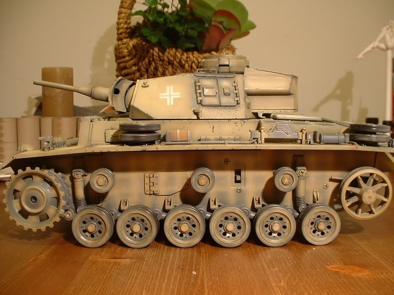

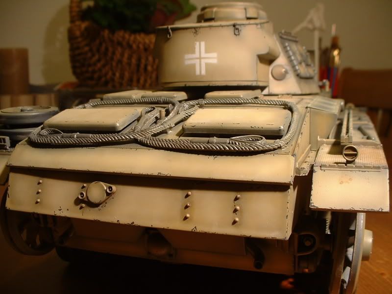

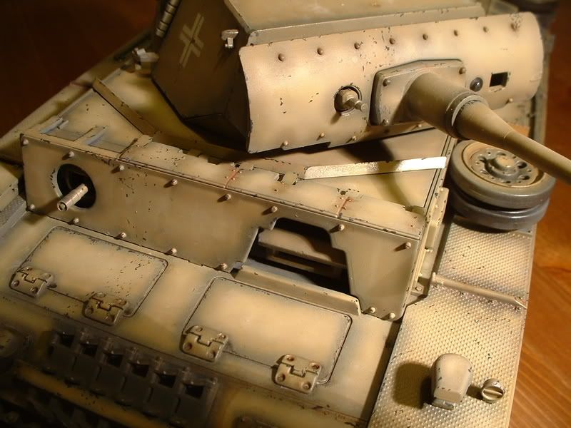

BerichtGeplaatst: 19 nov 2008, 19:03
het resultaat van een hele avond chippen
PFF
tijd om mijn pigment vooraad te pakken
BerichtGeplaatst: 19 nov 2008, 19:18

BerichtGeplaatst: 19 nov 2008, 19:44
nou theo
hier nog een extra fotootje van een andere hoek

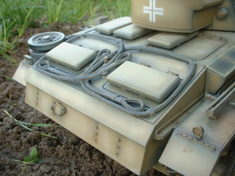

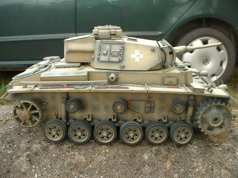

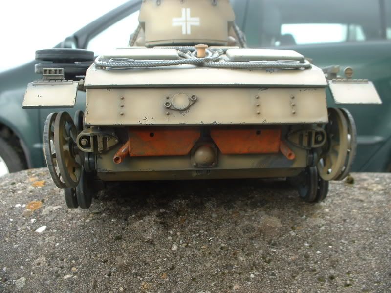

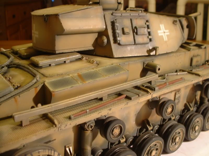

BerichtGeplaatst: 20 nov 2008, 20:06
was ik toch bijna vergeten om nog een deel te chippen
en de gereedschappen te schilderen
heb ook de wielen nog afgemaakt
tijd voor pigment
dit is voor
dit is na
ik heb verschillende kleuren gebruikt
anders krijg je 1 toon namelijk
moet alleen nog het pigment zekeren met "fixer" of matte blanke lak
ook de uitlaat heb ik zo behandeld

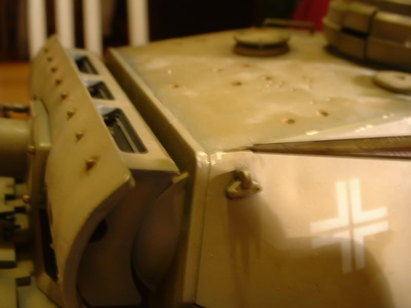

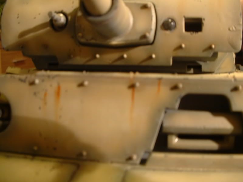

BerichtGeplaatst: 20 nov 2008, 22:34

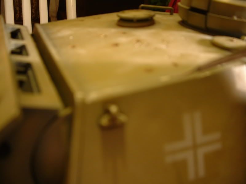

oja
je moet eerst ook nog de roeststrepen aan brengen
het is een heel mooi en effectieve methode om je model extra leven te geven
zal laten zien hoe je dit doet
dit is wat ik gebruik
Rembrandt Burnt sienna
en een dun penceel
kijk waar je de strepen wil aan brengen
plekken waar je gechipt heb zijn perfect ervoor
breng een HEEL KLEIN stipje PURE verf aan
geen stres hier want het droogt heel langzaam
pak een platte drybrush penceel
en haal die met de smalle kant over je drupje
in zachte streken naar beneden
de kleinste stipjes zijn de mooiste
kijk maar hoe het model vrij makelijk opleeft
