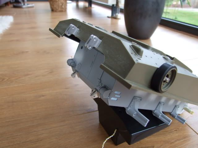

Nu was de achterzijde aan de beurt. Bevestigingen voor de push-plate gemaakt en gemonteerd en ook maar ff de zaag in de upper-hull gezet.
Farid bracht me op een idee, die reserve wielen stonden natuurlijk niet los op de spatborden. Mijn oplossing is een bout & moer met een plaatje om het wiel vast te zetten, er komt er ook nog een voor op de tank.
De volgende stap is het maken van peroscoop beschermers... en dat valt nog niet mee!

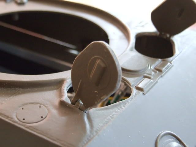

VRAAG;
Omdat het bij deze tank lastig word om de upper-hull los te halen (ivm push-plate op de achterkant) wil ik zo,n laadsysteem in bouwen.
ik heb al in het forum gezocht maar kan niet echt vinden hoe ik zo iets moet bouwen en wat voor een spullen ik er voor nodig heb.
ik wil het "stopcontact" onder het bestuurders luik maken, dan kan de aan/uit schakelaar van de tank onder het andere luikje.
alvast bedankt,

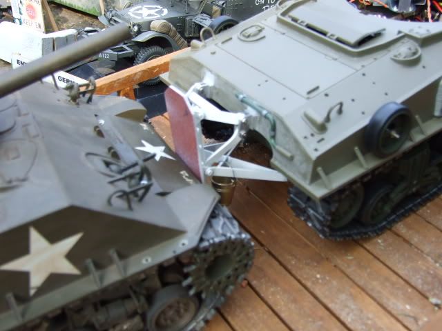

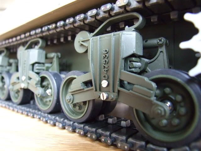

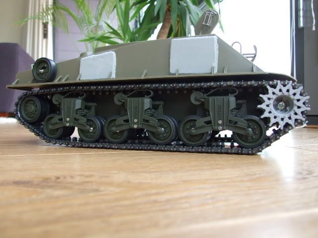

Weer een stukje verder, inmiddels heeft de tank even op z,n tracks gestaan
VVSS van Imperial, ziet er helemaal niet gek uit!

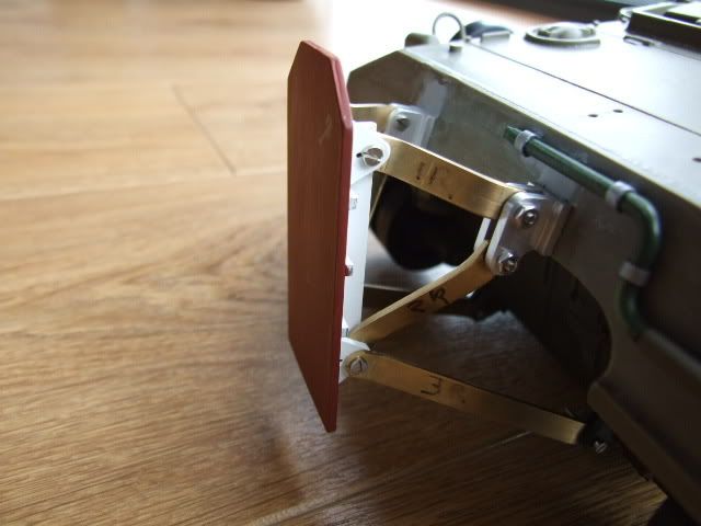

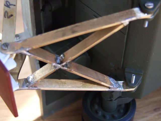

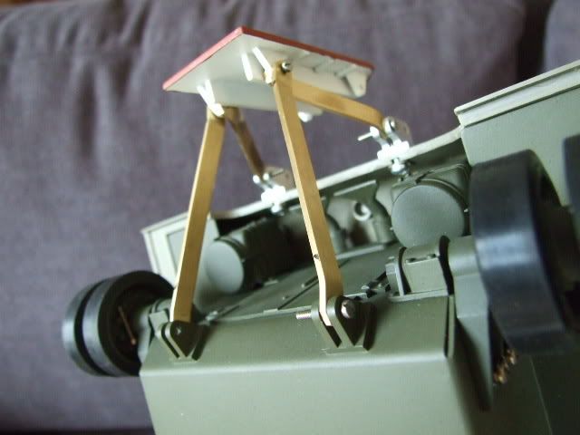

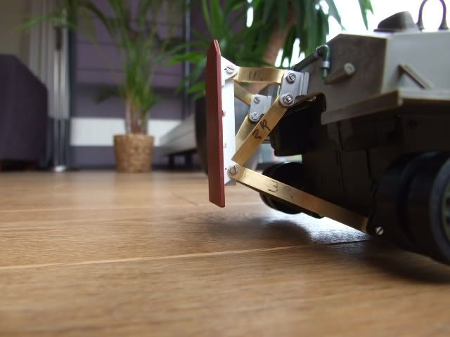

Echt een leuke klus het bouwen van de rear-pusher plate of gewoon "bumper"
tussen de onderste en de bovenste armen worden nog verstevigingen gesoldeerd.
Ik zet alles met M2 boutjes & moertjes vast, het moet natuurlijk wel los kunnen.Ook maar even een extra stuk gereedschap geknutsled, het is volgens mij een zwengel voor als de motor niet aan wil slaan?
De hele consructie is behoorlijk stevig, voorzichtig geduwd worden moet geen probleem zijn.

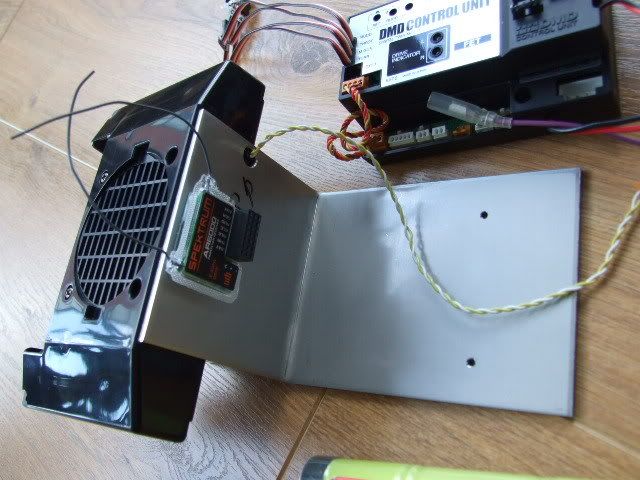

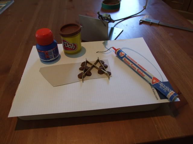

Mijn colega,s van de afdeling plaatechniek hebben vrijdag even een verzwaringsplaat gebogen.
Zelf heb ik er gaten in geboord & getapt hij zit vast gebout door die twee misterieuze gaatjes in de bodem. En naruurlijk een gat voor de speaker-snoer, misschien doet het ook nog wel iets voor het geluid. het ding weegt 420gram!! hoop maar dat het niet teveel van het goede is.
Toen gaan solderen. alles met klei van m,n nichtje (20 maanden jong) vast gezet, er stond 3+ op het potje dus ze moet niet piepen!
het resultaat!
