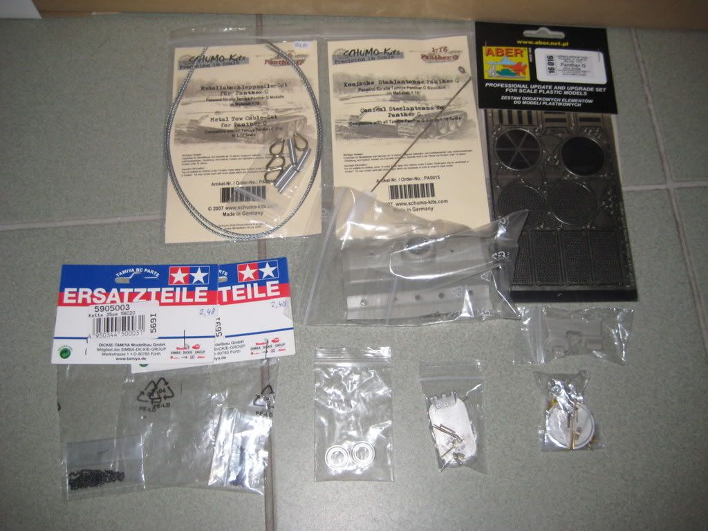

Vandaag een pakketje in mijn brievenbus gevonden onder de 5 kilo plakband;), bedankt Hugo!!!!
in elk geval even de handleiding opzoeken bij Wecohe voor de luikjes, want zonder lijkt dit een aardig puzzeltje...
Nu nog wachten op de aandrijfkasten van Wecohe, dit zal niet voor 1 oktober zijn dus en dan kan ik gaan bewijzen aan de professionals hier wat ik allemaal in mijn mars heb (snickers lust ik niet).

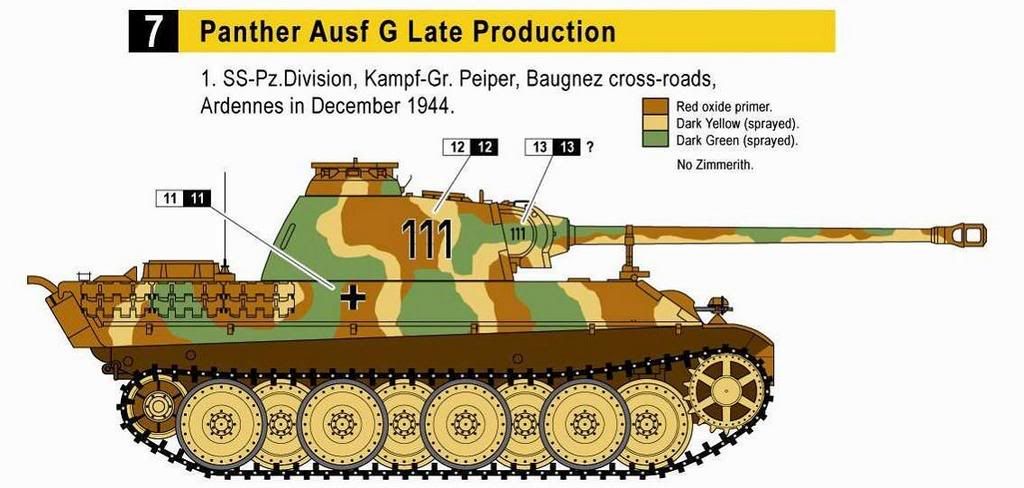

Moesten er nog mensen zijn die mij kunnen helpen aan kleurenschema voor de 1SS LAH in de Ardennen graag dan, het enige dat ik tot nu heb is dit:
schema werd opgemaakt naar deze foto:
maar ik heb sterk mijn twijfels of dit wel correct is, daar de Hinterhalt-Tarnung werd gebruikt vanaf aug. '44. De foto breng ook geen uitsluitsel.
Eerst had ik ook mijn twijfels over het geel als basiskleur, doch ik vond terug dat het groen als basiskleur pas vanaf 20/12/44 werd aangebracht, waarschijnlijk te laat voor het Ardennenoffensief. (John, weet jij hier meer over?)

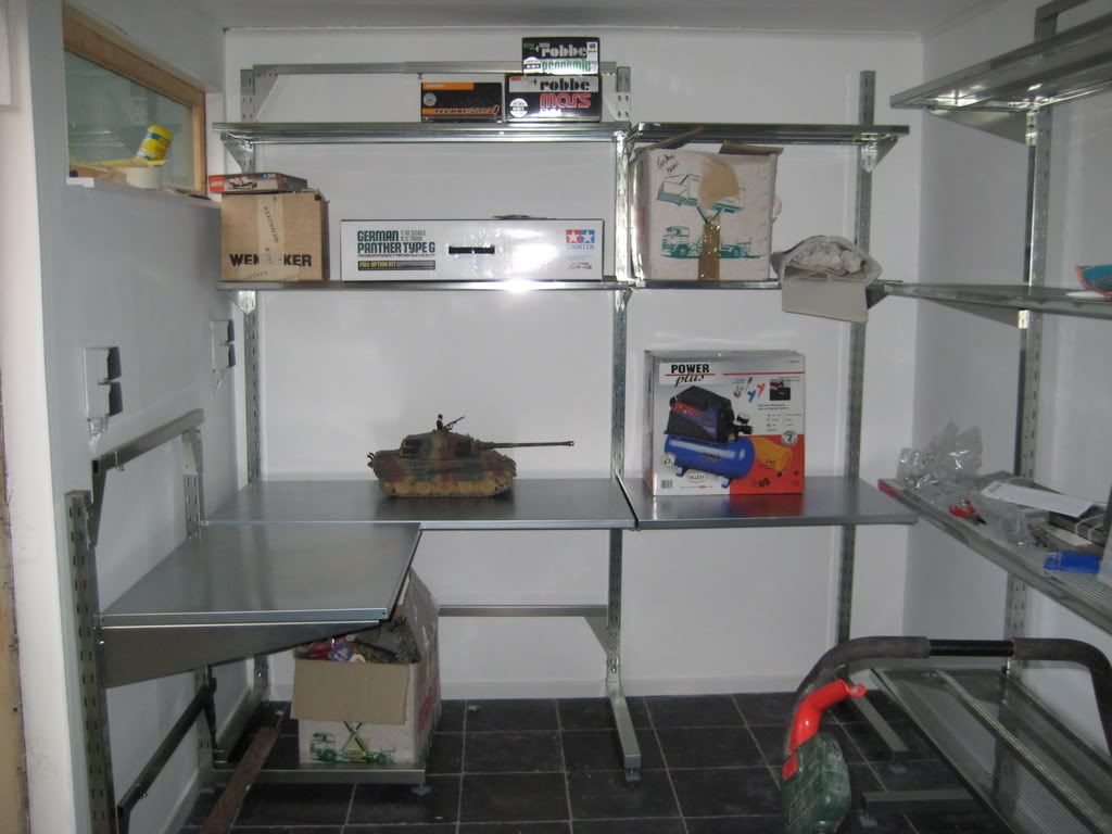

Even een zicht op de werken dewelke mijn bouw van de Panther tegenhoud:
dit wordt dus mijn koninkrijkje
meer bepaald hier komt de werkbank
bijna klaar dus :)

Nouja...ik ben nou ook geen echte Panther kenner...
Maar je wilt dus een LAH Panther gaan maken ?
De meeste Panther`s voor LAH ( Peiper ) die werden ingezet tijdens Wacht am Rhein ,waren van de September ,Oktober en November produktie series..
Hinterhalt werd pas in December gebruikt..
Basiskleur was toen nog in Sep.Ok.Nov nog altijd Dunkel-Gelb....dus dat klopt..
Torennr..zwart /wit...klopt ook...
LAH had daarnaast ook nog een aantal vroege Gustav`s..zonder Zimmerit..maar zonder Kampfraum heizung verhoging en Mantlet zonder kin..
Ik heb nog ergens een schemaatje liggen zal ik wel een dezer dagen posten...maar geef me FF de tijd... :?

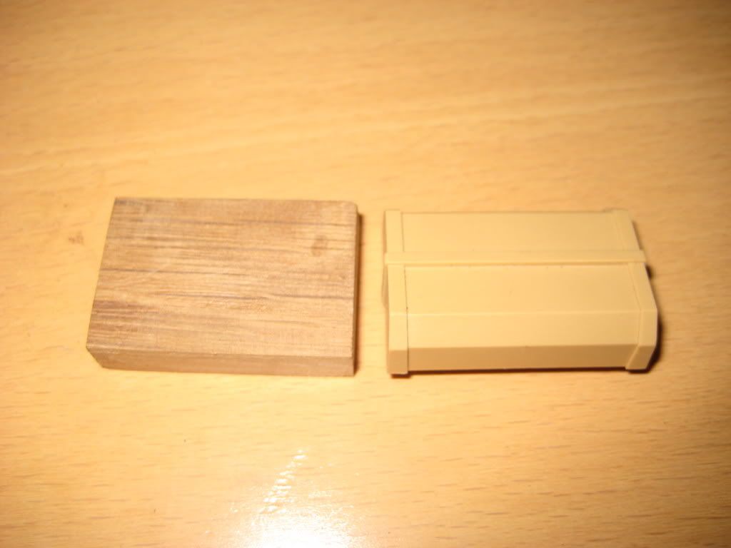

iemand een idee wat dit zou kunnen worden?
juist:

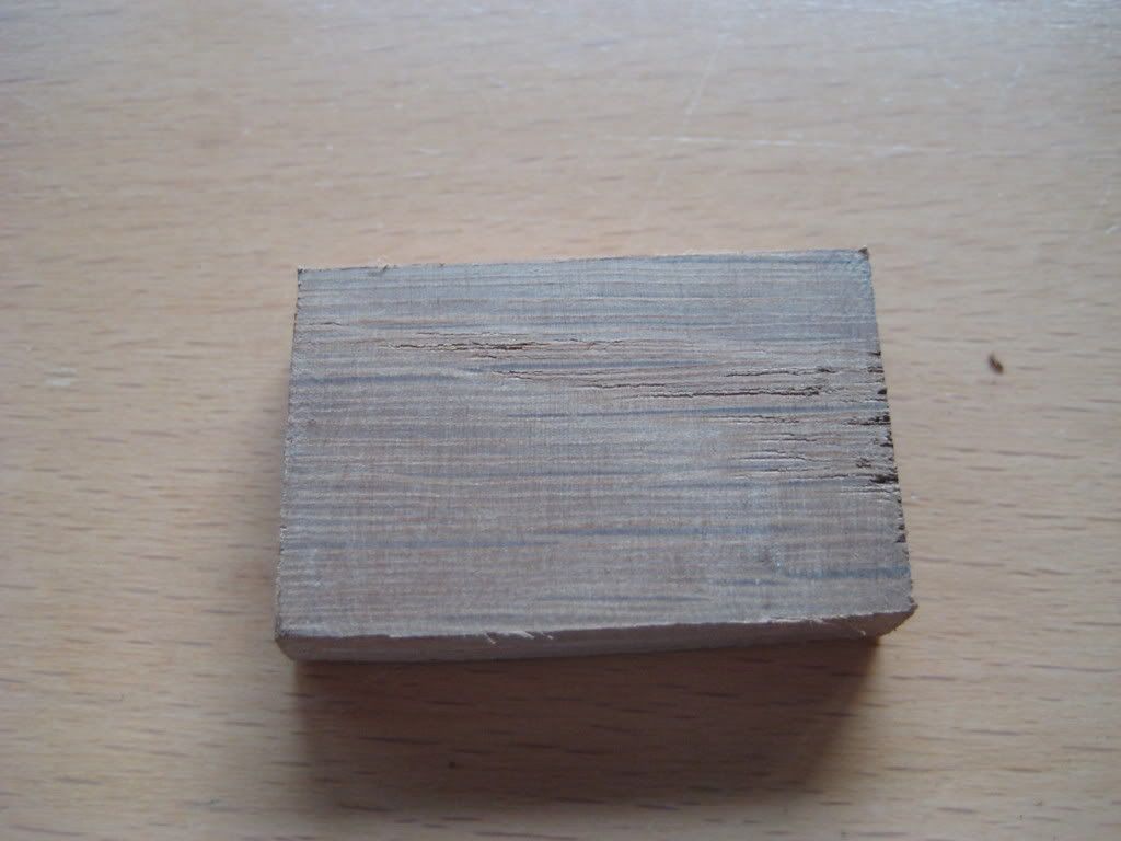

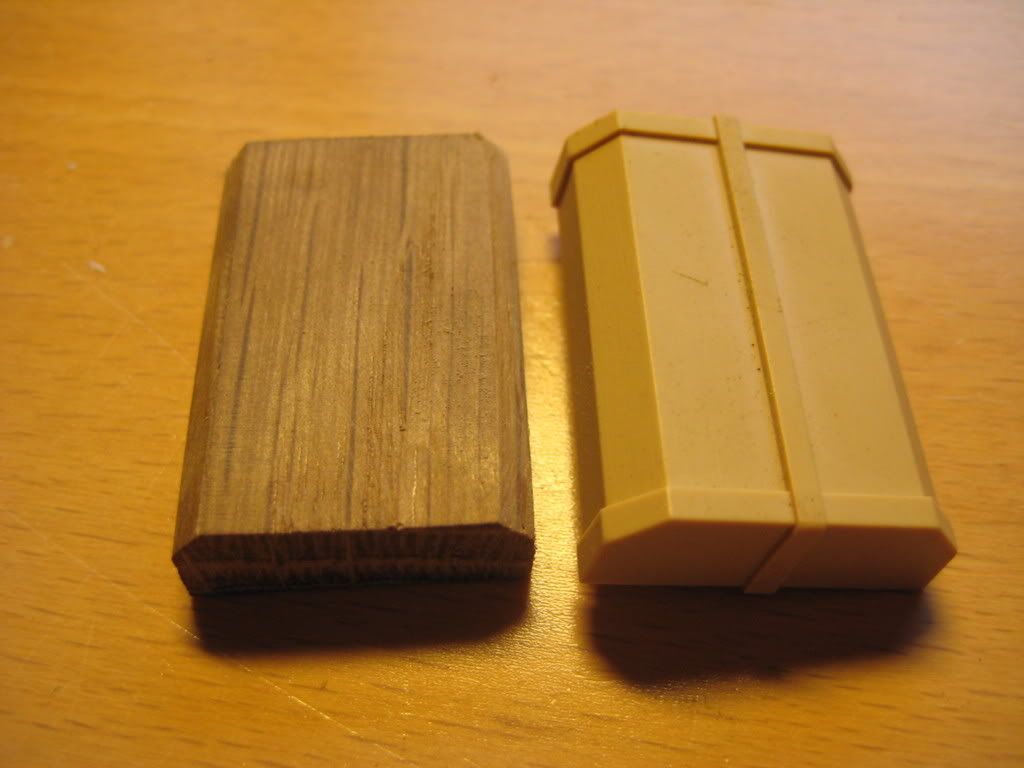

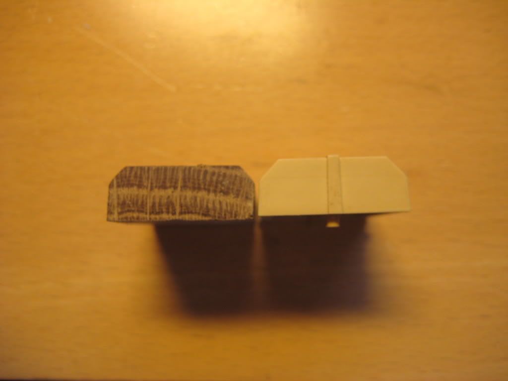

Vermits ik toch alle bandjes moest weghalen van de plastieke versie om te vervangen door de messingbandjes, had ik zo iets van, je kunt nooit het echte spul perfect imiteren. Had hier nog een eiken plintje liggen, een beetje vijlen

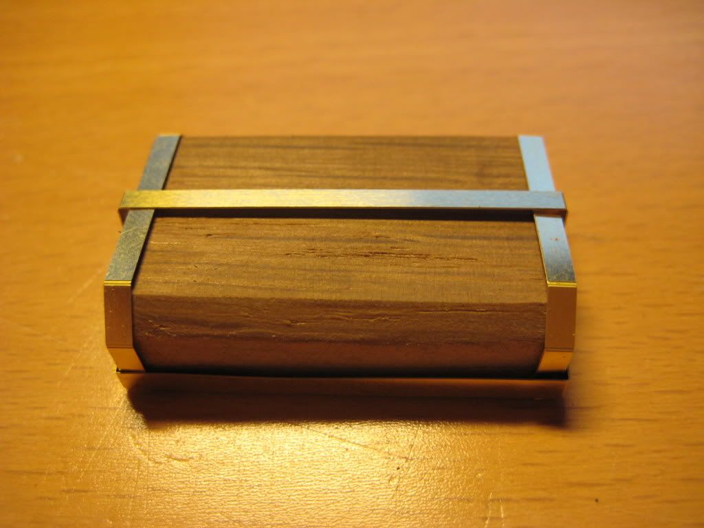

en voila:
Ik vind dit aardig gelukt na 2 uurtjes noeste arbeid :)
De messingbandjes zijn nog wel niet bevestigd rond het hout want eerst moeten deze geschilderd worden.
Ik vrees dat het hout ander de verf ook wel eens zo kunnen opslorpen en dat zou jammer zijn.
Ik vraag me wel af of er op de verstevigingsbanden rond het houtblok rivetten zaten?

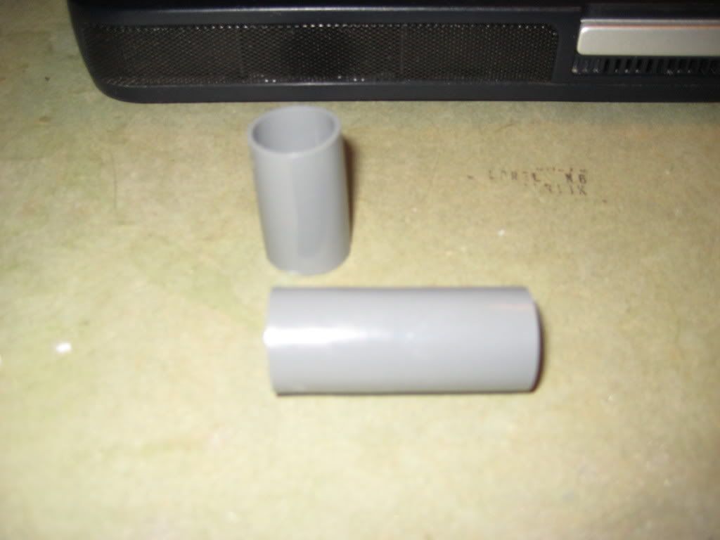

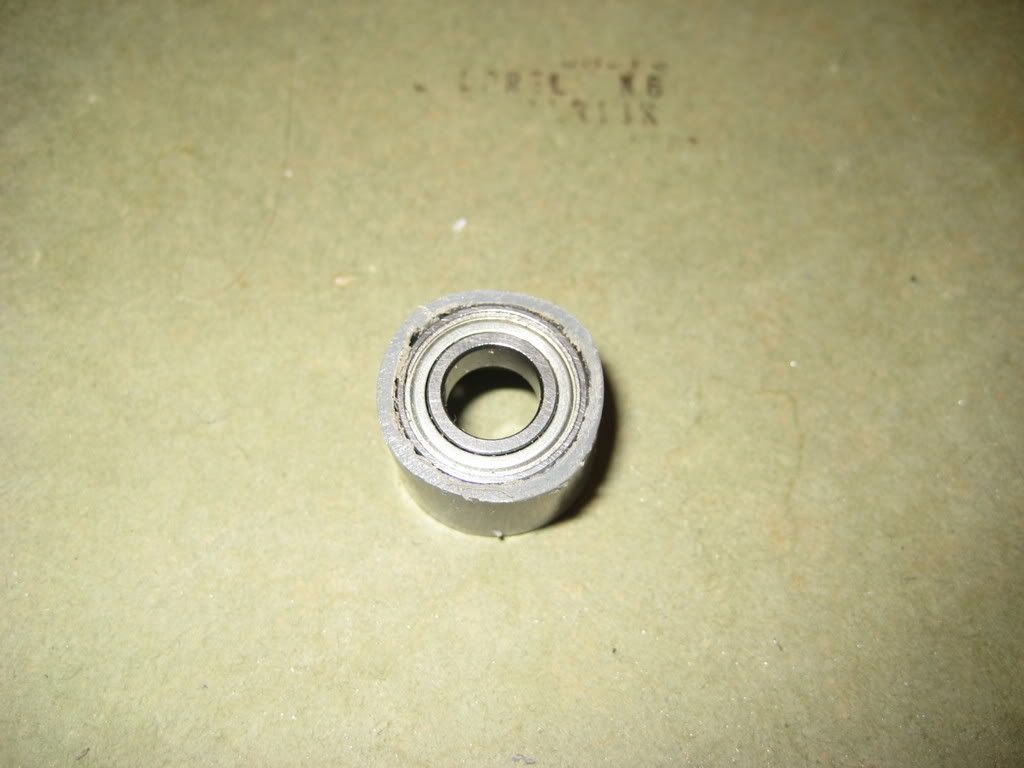

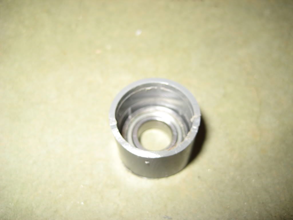

Zo heb ik in de Brico (equivalent van Gamma, Hubo...) moffen gevonden (niet de Duitsers ;) ) voor 16mm plastieke buizen. Zij passen wonderwel om als drager te dienen voor de extra kogellagers op de voorste assen. Zodra ik de voorste transmissiebakken heb van WeCohe (niet alleen de site lag blijkbaar plat, de rest ook) zal ik met de montage hiervan beginnen en volgen foto's.

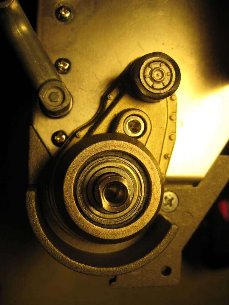

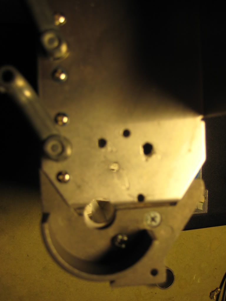

Vandaag buiten de hendeltjes van mijn luikjes (bedankt Hugo!!) ook de transmissiekasten ontvangen en meteen aan de slag gegaan...
eerst de nodige gaten boren (sorry voor de wazige foto's, ligt aan de fotograaf :oops: )
de plastieke mofjes
met kogellager, die er perfect in past
het resultaat

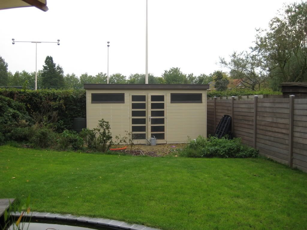

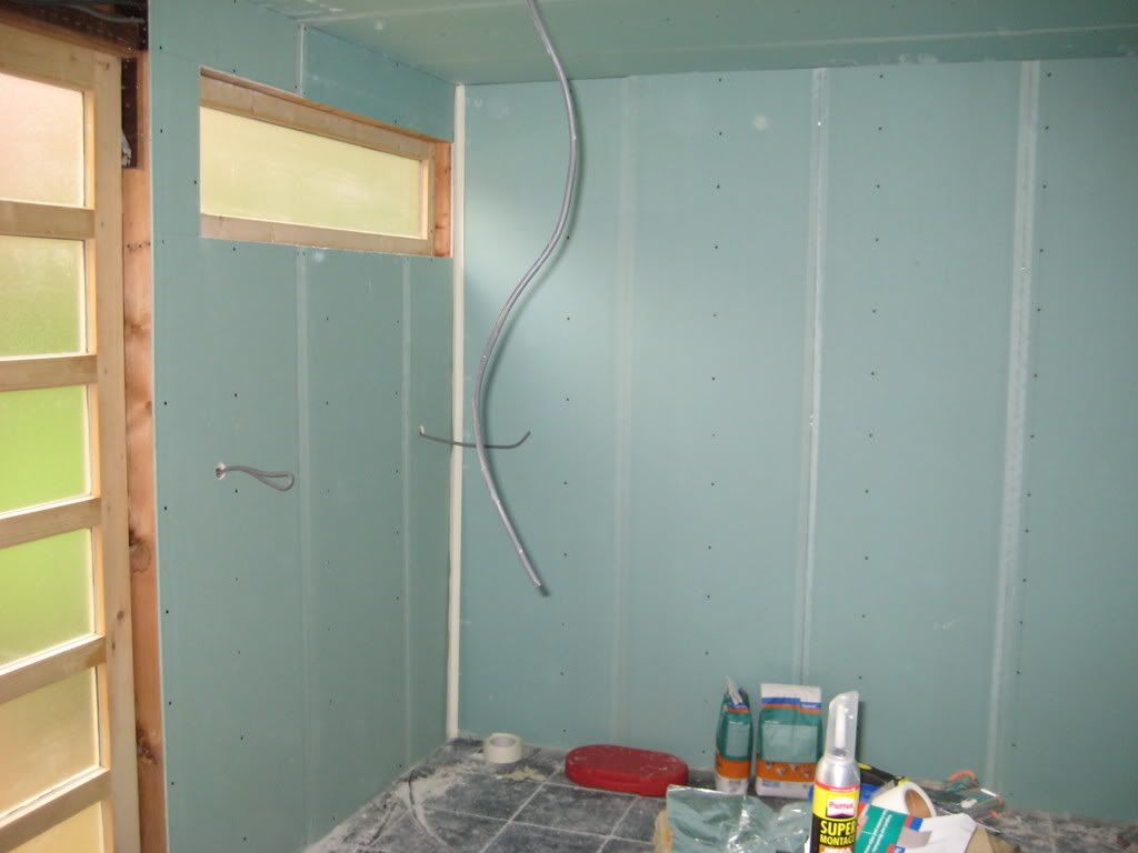

Na een lange afwezigheid inzake bouwactiviteit kunnen we aankondigen dat de werkplek in het tuinhuis eindelijk concrete vormen beginnen aan te nemen. Nu blijken er echter een aantal steunen niet beschikbaar te zijn bij de zweedse meubelboer achter mijn hoek. Het zal een weekje wachten worden.
Foto's van de werkplek volgen...

Het heeft iets langer geduurd dan verwacht, donderdag en vrijdag ll meer dan 20 uur in het hospitaal doorgebracht met mijn jongste dochter (6) die een gecompliceerde dubbele armbreuk had opgelopen op de kinderopvang van mijn werk dankzij het duwwerk van een leuke jongen die ik spijtig genoeg niet in mijn handjes heb mogen houden :evil: . Gelukkig is ze weer haar positief blij ikje en loopt weer rond alsof de wereld 1 mooie plek is :)
Maar hier is dan mijn tank heaven: Afbeelding. Nog een paar dingetjes aanschaffen en dan beginnen we er aan, maar eerst vertrekken we nog een even op reis naar Oostenrijk. geduld is een schone zaak :)
