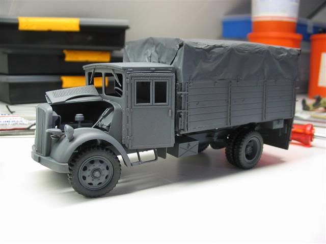

Mijn 1/35 versie van een houten Blitz (Italeri)

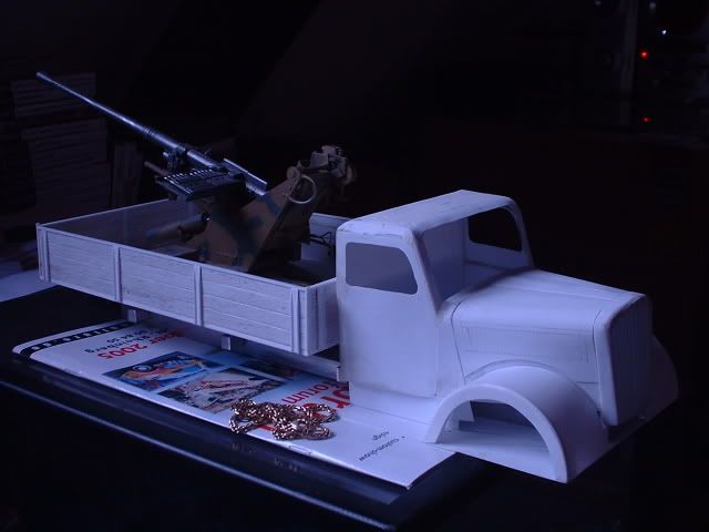

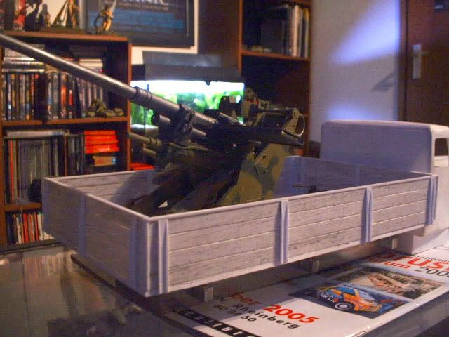

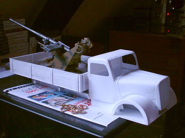

de laadbak in grote lijnen
er moeten nog klinknagels op en ik moet kijken hoe het nu precies vast zat want de kit geeft een raar beeld vind ik
kan nooit vastblijven voor mijn gevoel
BerichtGeplaatst: 22 maart 2006, 22:17

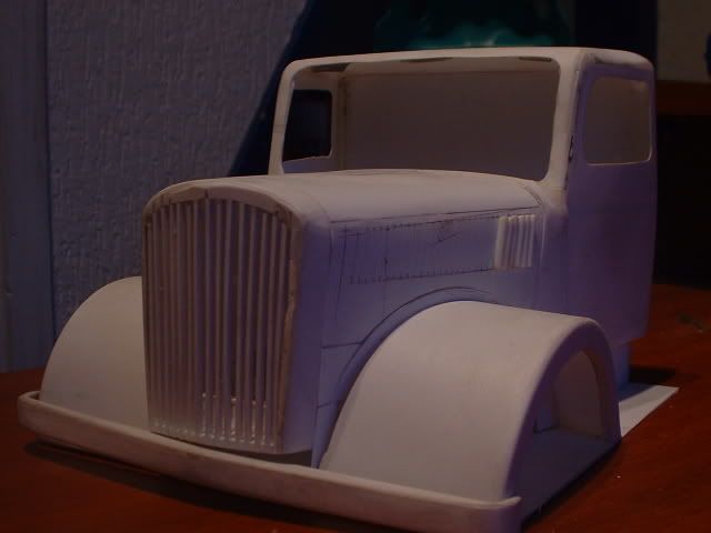

de cabine krijgt ook steeds meer vorm en detail
de tekening voor het loopwerk is nu ook klaar
ga eerdaags een proef bouwen
fotos volgen snel

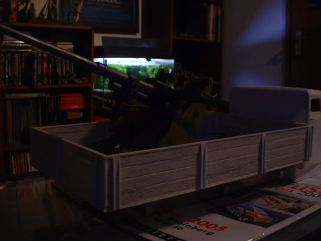

Hopelijk met toestemming:
beetje bijgetrokkenin fotobererkingsprogje.
(tip voor de eerste foto: zet je aquarium de volgende keer niet op de achtergrond, meet je camera het licht dat uit het aquarium valt niet mee. 8)
Ziet er zeer strak uit.
Cheers Bas

ziet er netjes uit bas
ik ben niet zo handig met een camera
soms lukt het wel
kijk maar
wordt nog wel wat he

Hij begint de vorm van de opel te krijgen.
Mooi werk die gril.

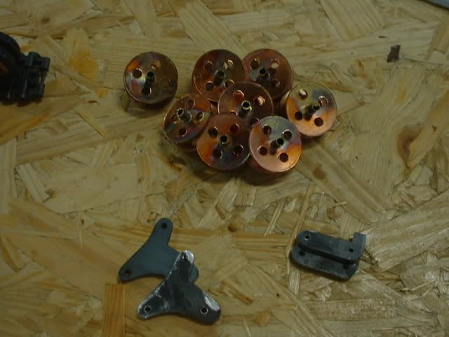

vandaag begonnen met het loopwerk
het begin
lijkt nog nergens op he

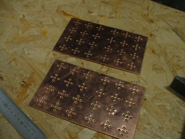

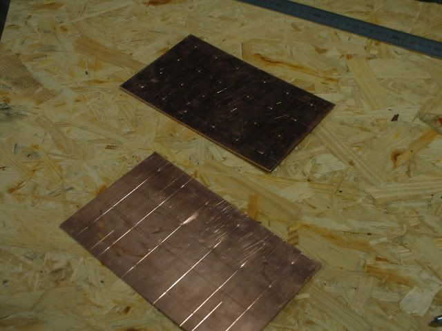

stap 2
de gaatjes die in de wielen worden gemaakt komen er nu al in
BerichtGeplaatst: 25 maart 2006, 21:18
stap 3
nu worden de wielen eruit geponst

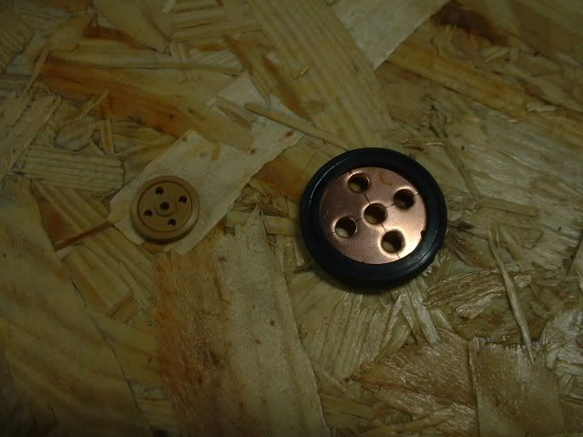

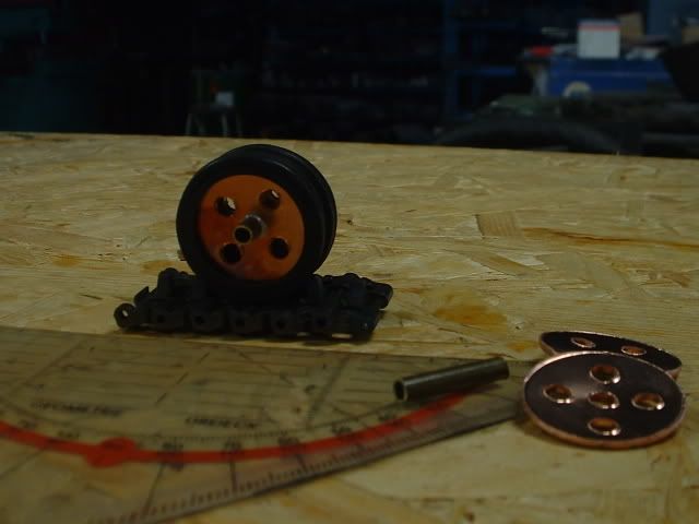

het eerste wiel
links 1/35 rechts 1/15
BerichtGeplaatst: 25 maart 2006, 21:22
zo 1 berg zooi :P
alle wielen bij elkaar
het spanwiel achter is bijna identiek
alleen zitten er extra dwarsspijlen in
deze komen er later op
de eerste complete set
2 schijven om 1 pijp gesoldeert en dan 2 rubbere banden eromheen

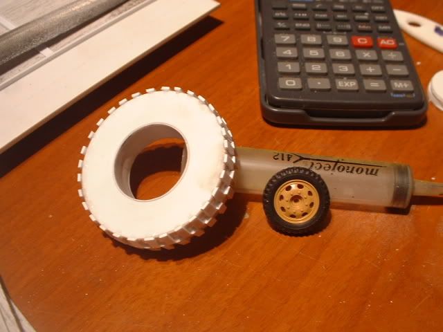

zo ik ben begonnen met de (master) van de wielen
deze worden later gegoten in rezin
