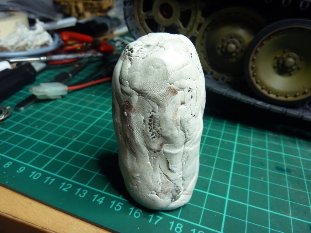

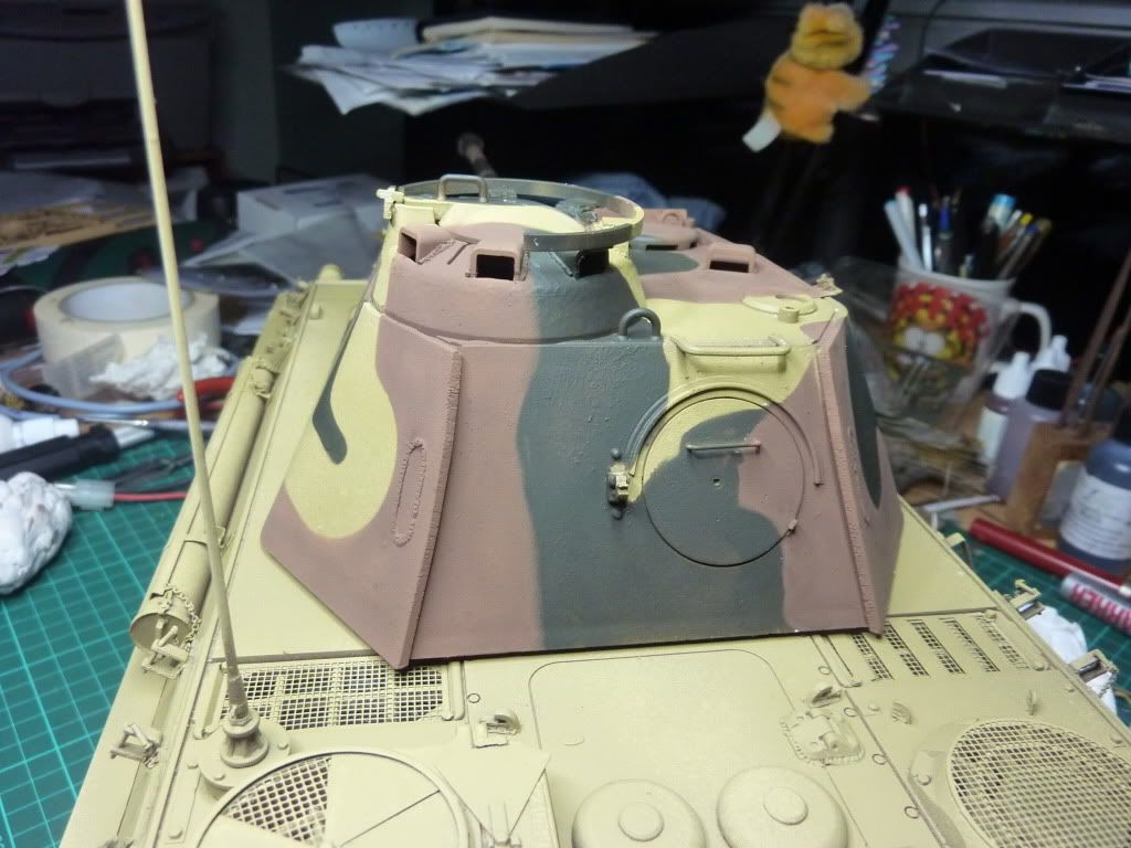

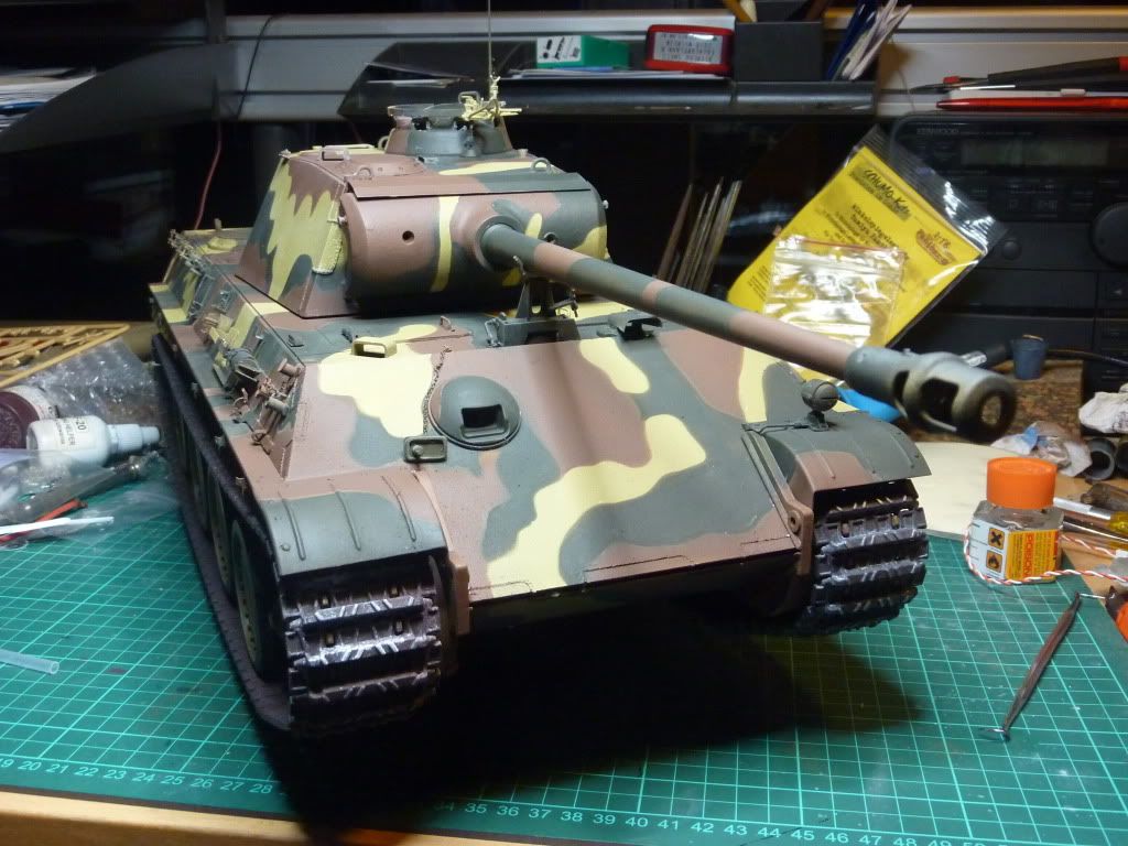

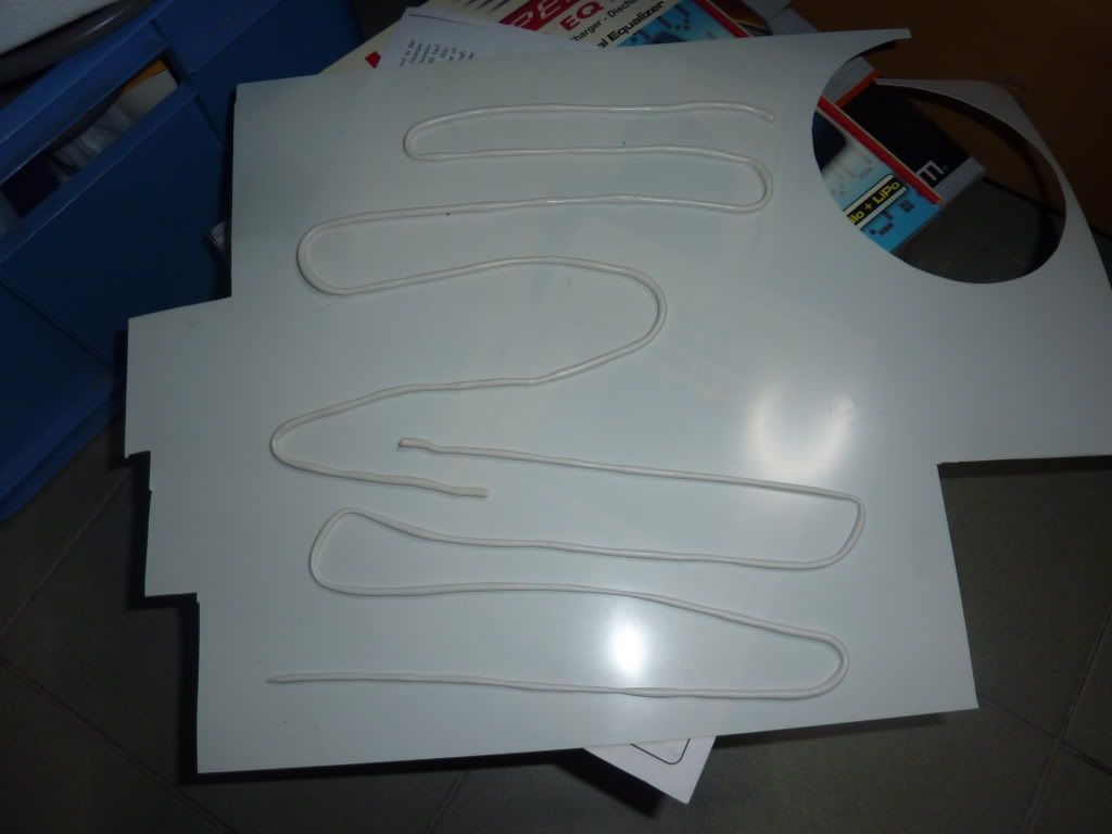

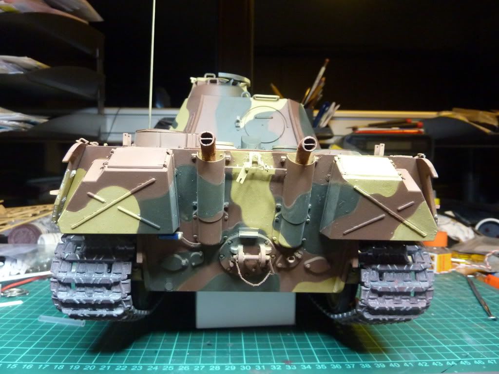

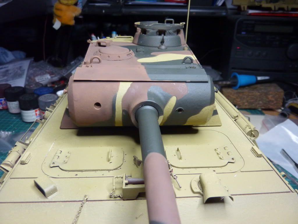

We hebben de koepel wat meer kleur gegeven
eerst worstjes maken
Inpakken en spuiten
en dan terug uitpakken
restant: 1 gigantische kleefbol :lol:
Ik moet nog wat bijwerken, maar ben toch zeer tevreden met het resultaat
moderator BTB
BerichtGeplaatst: 26 sep 2011, 12:07
Apart gedaan man!! Zeer netjes. : Thumbup :

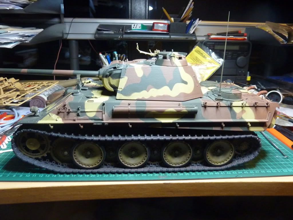

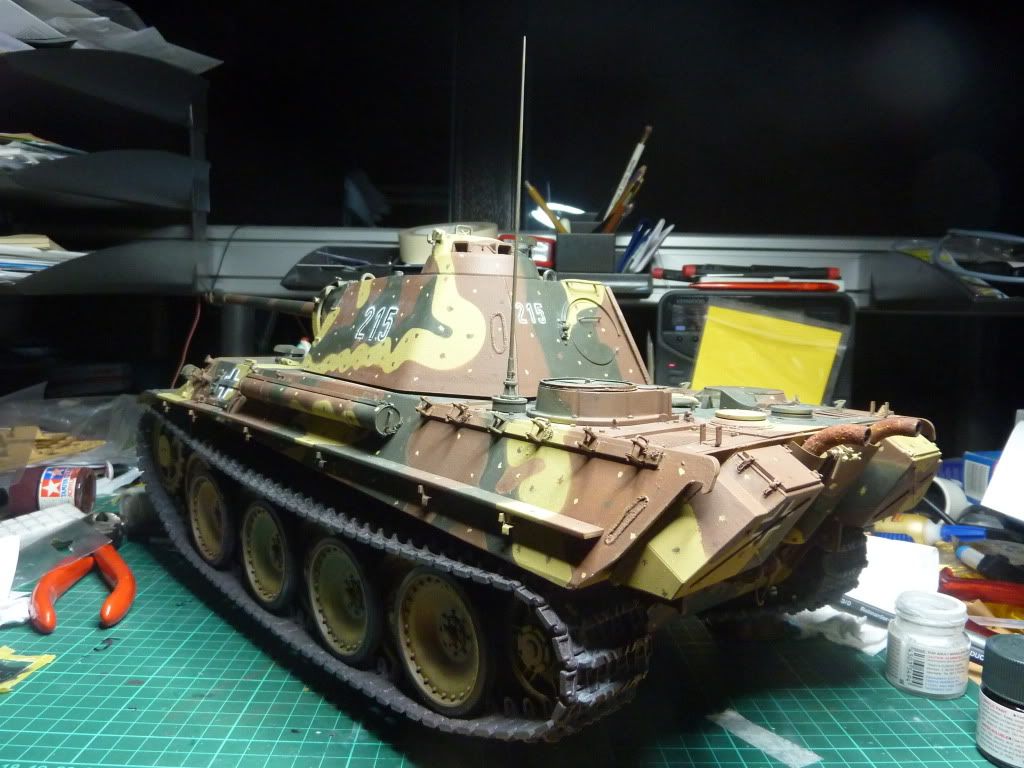

hij heeft zijn camouflage vestje gekregen, noch enkel de stipjes aanbrengen. Volgens hetgeen ik hierover vond zouden deze stipjes alleen bestaan uit geel en groen en geen bruin. Kan iemand van jullie dit bevestigen?
ik moet zeggen dat ik best tevreden ben met deze techiek. Oh ja iemad een halve kilo white tack hebben? :)

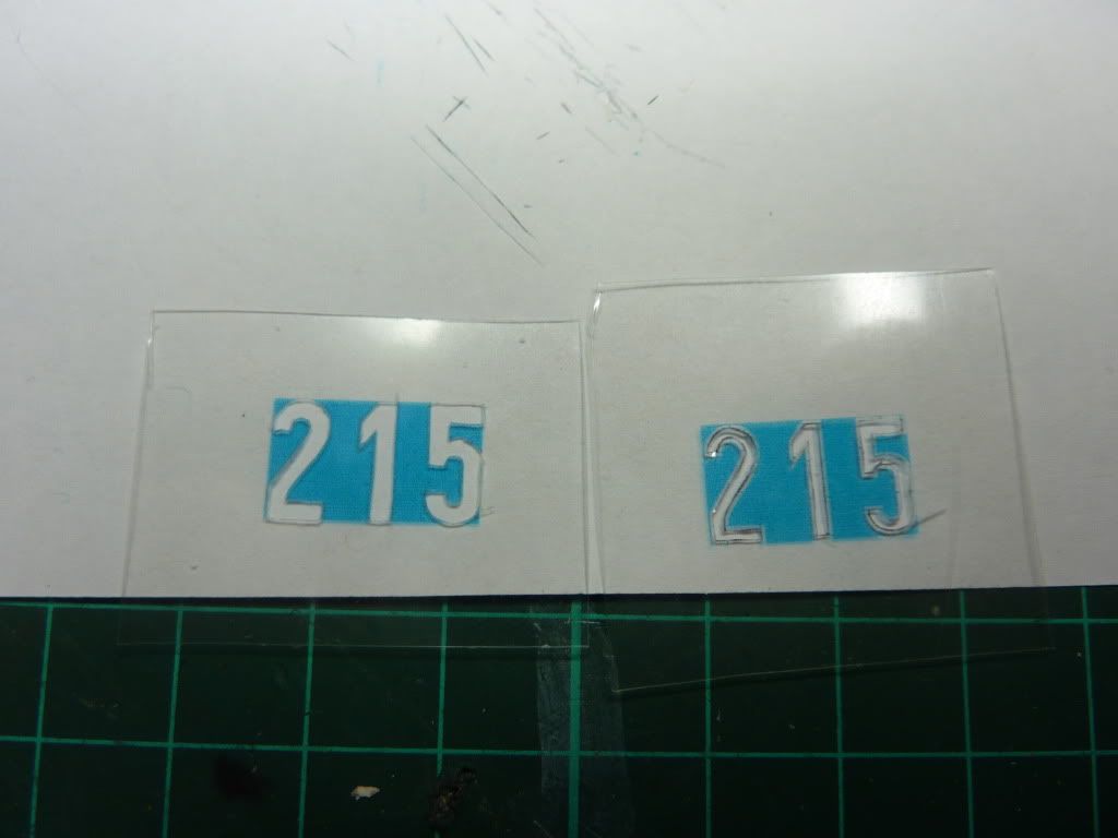

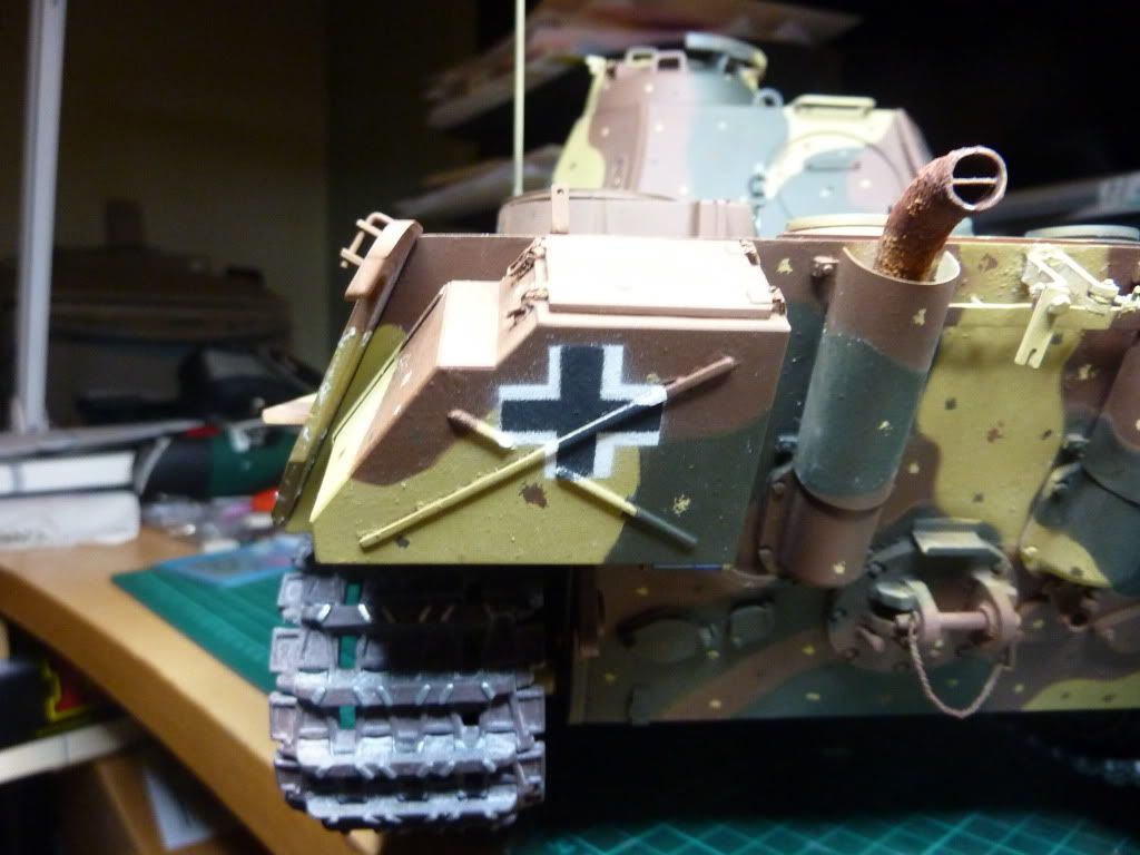

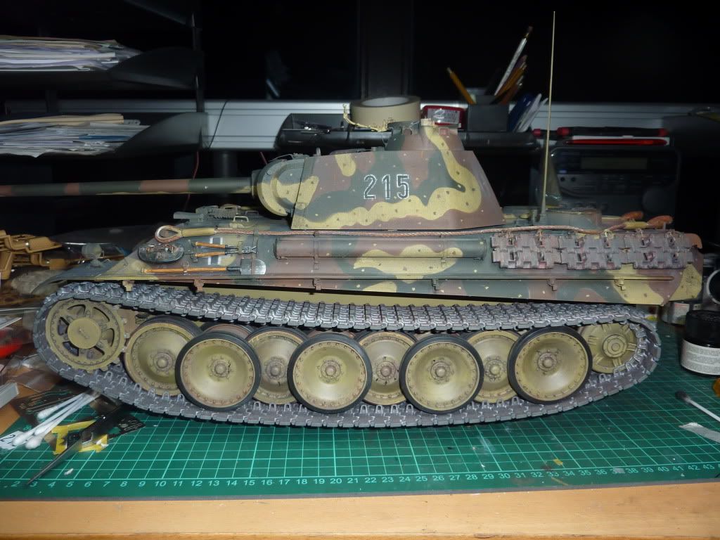

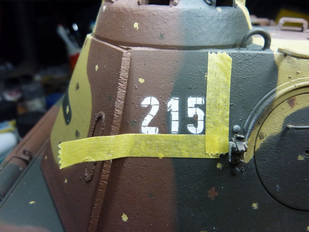

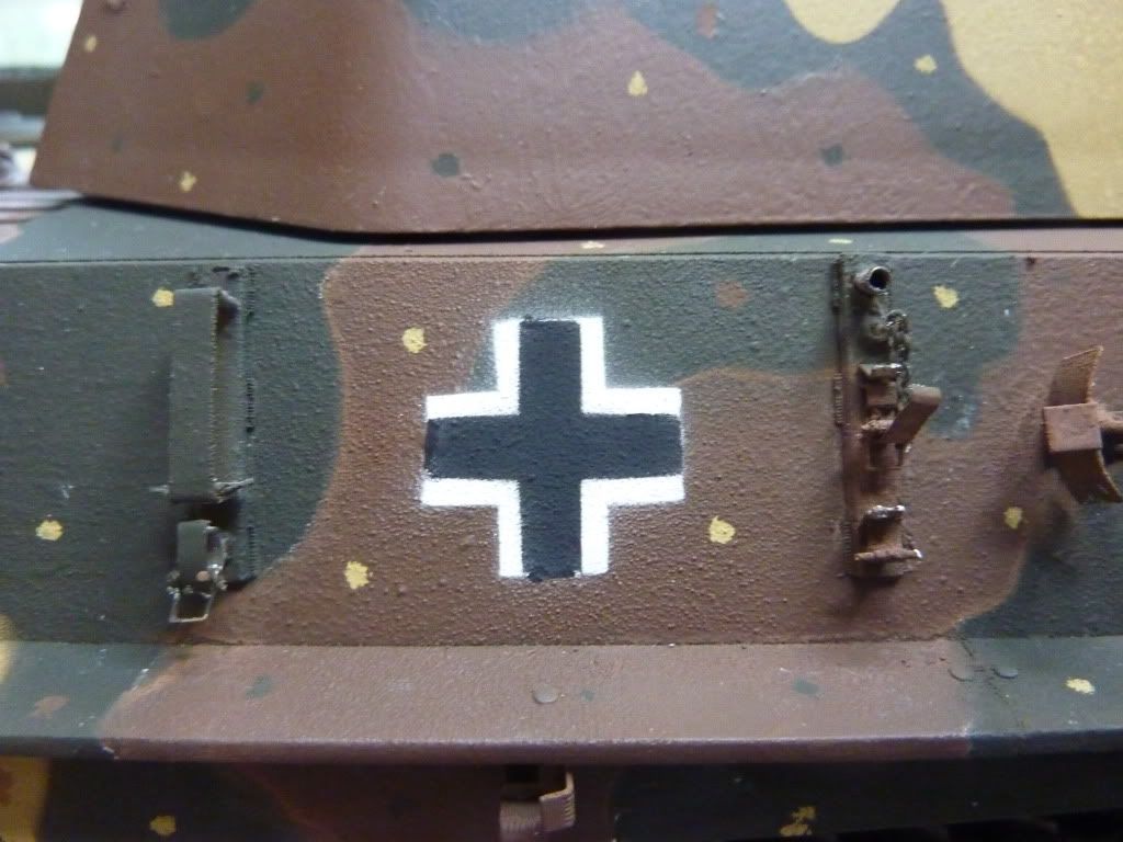

Wat hebben we intussen gedaan, wel om kort te zijn het balkenkruis en de nummering...
Het balkenkruis was niet zo moeilijk

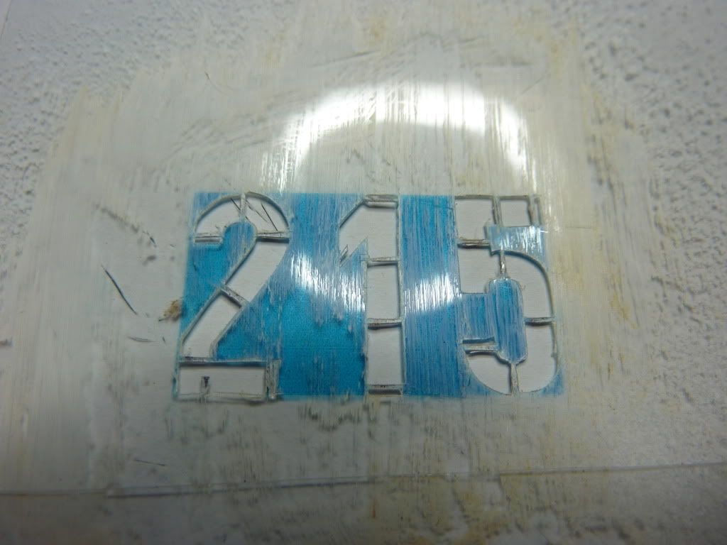

voor de nummering wel even bezig geweest met een sterke loep en een zeer scherp mesje :shock:
de sjablonen, respectievelijk 17 en 9 mm groot, de onderbroken witte lijn bij de 1eSS maakte het er niet gemakkelijker op:
na gebruik van de eerste sjablonen
de resultaten
nu kunnen we dus beginnen met de chipping en weathering. Het einde komt dichterbij...

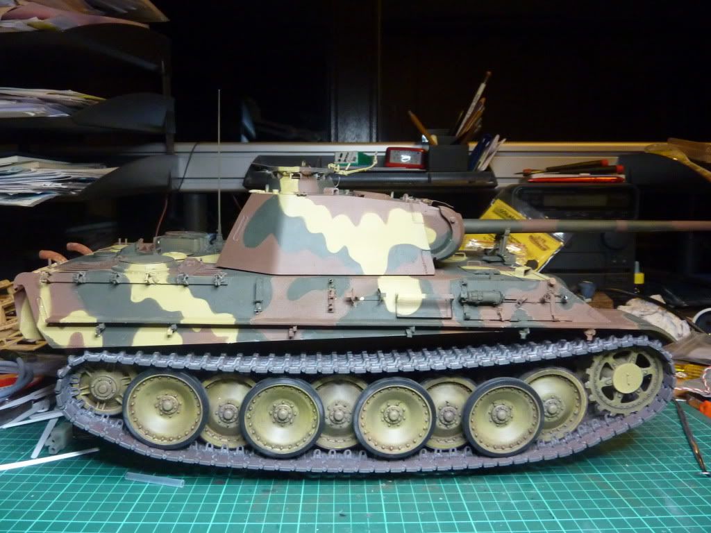

Waarschijnlijk het langst durend bouwverslag ooit, maar ik kan meedelen dat de Panther voltooid is
Er moeten nog wel periscoopjes en sleepogen bevestigen worden evenals de bemanning en de verlichting moet ik nog werkend maken (ben aan een manier aan het denken zodat ik deze gemakkelijk kan loskoppelen om zo het bovendek te kunnen verwijderen)
enkele totaalbeelden:

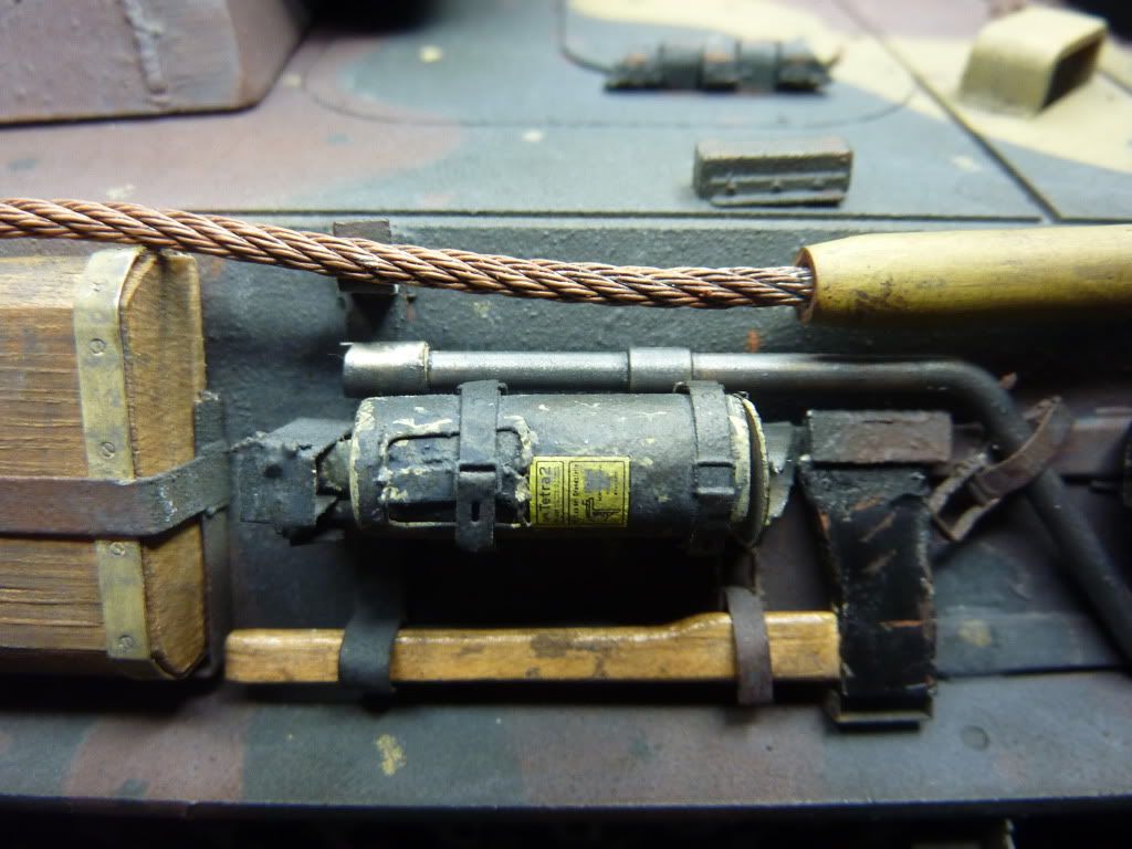

Ik heb geopteerd om hem er niet te laten uizien als een roestbak en slechts sporadisch op uiteinden en gemakkelijk beschadigbare plekken wat roest te voorzien (tenslotte tussen fabricage en verwoesting zat maar ongeveer 4 maanden). Sommige materialen (oa kabels) zijn natuurlijk veel sneller onderheviger aan roest dan geschilderd staal. Ik heb de brandblusser ook gechipt daar hij oorspronkelijk geel was.
Achteraan was er frequent olieverlies, dit zal ik nog benadrukken met semi gloss black nadat ik hem een laatste vernislaag heb gegeven.

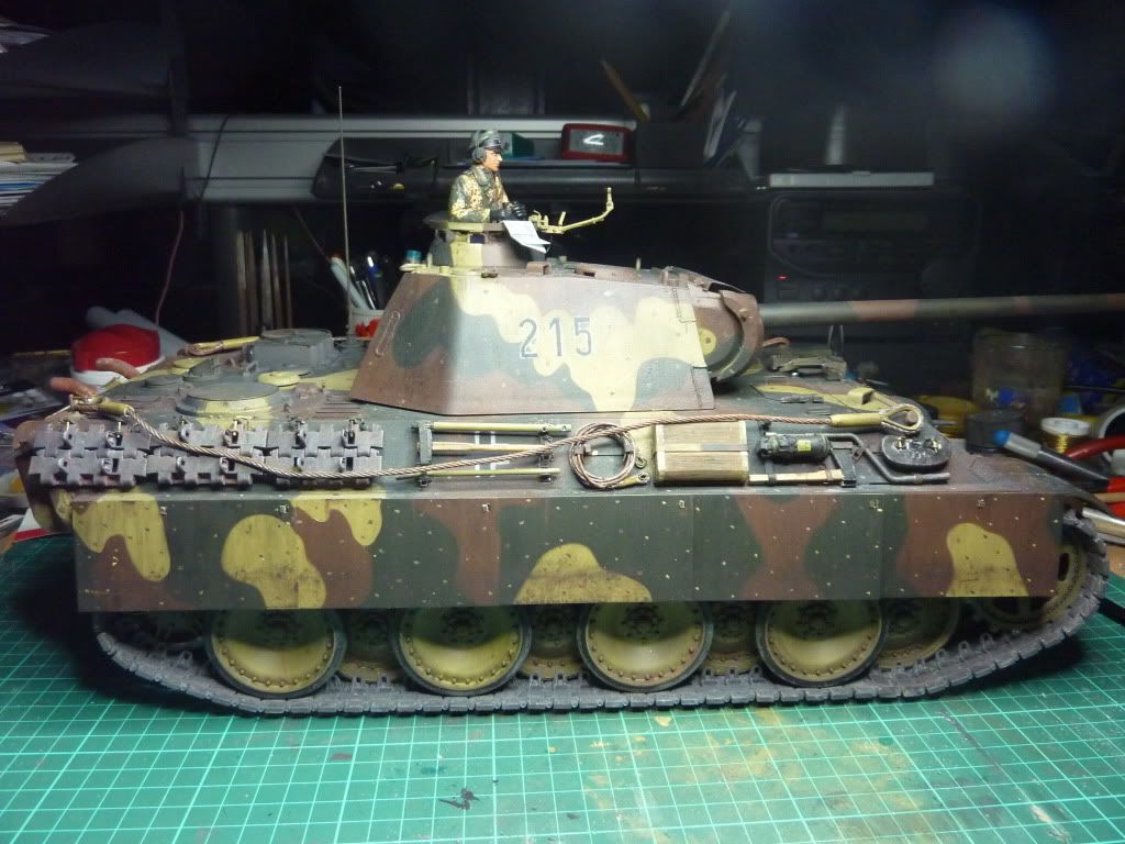

ondertussen heeft de Panther een bewoner gekregen:
Uschaf. Krüger
en op zijn plek

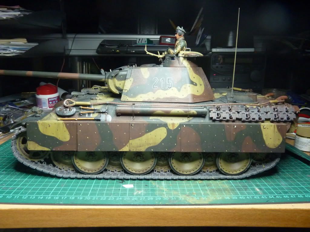

zie hier het einde van dit draadje, mijn Panthertje is eindelijk af
koptelefoontje en keel microfoon bevestigd en ten laatste de Schürzen er aan gehangen.
Ik twijfel of ik ze toch niet allemaal er aan zou laten, maar ik vind dit te "clean". Ga er een nachtje over slapen.
