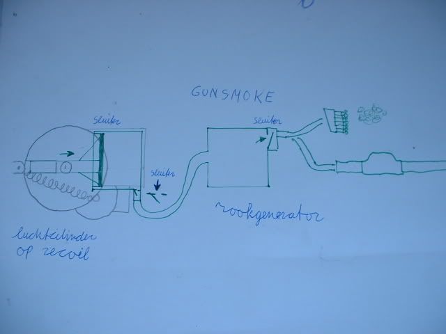

het idee is ontstaan naar aanleiding van mijn LEO project
ik kreeg het idee om die rookbussen echt te laten werken
let wel DEZE
ik ben het idee uitgaan werken
en kwam op dit principe
dit heb ik maandag naar tuur gestuurt
om te kijken of dit haalbaar was
(ik heb nog geen ervaring hierin)
tuur kwam met een aantal ideeen en we besloten om binnenkort af te spreken
hij zou wel alvast wat proberen
en dan bij de volgende meeting showen
evt leerdam ofzo!
MAARJA!
BerichtGeplaatst: 16 jul 2006, 18:24
He Reinier je weet toch wel dat de darka wat jij mooi gemaakt heb normaal voor oefen doeleinde op de tank wordt geplaatst en normaal niet op de leopard zit?
Als ik goed naar jou tekening heb gekeken dan wil jij rook door jou schiet buis laten gaan en door de darka of niet?
Als jij rook wil hebben en door de darka wil laten gaan dan kan het niet door de schiet buis heen gaan omdat er dan en laser in de schiet buis wordt geplatst zodat wij treffers kunnen maken op andere voertuigen.
Dat draadje wat jij via de commendants luik naar binnen laat gaan hoort daar niet naar binnen te gaan.
Bij de lader zit ook en peri en daaro hoort ie naar binnen te gaan .
Wij halen dan de peri er uit plaatsen en rubber blok te grote van het gaat waar de peri hoort te zitten en daar door gaat de inpuls kabel van de darke door heen.
Hope dat mijn verhaaltje duidelijk is anders hoor ik het wel van je.
Gr Bas

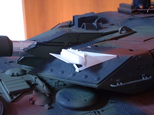

BerichtGeplaatst: 17 jul 2006, 07:01
@Arthur,
misschien moet je nog een transparantje plaatsen op de kop van de nozzle.
Dan komt de rook er zijwaarts uit, wat precies de bedoeling is.
Granaat uit de loop, terugstromende lucht drukt de gassen en rook zijwaarts door de nozzle weg, vandaar minder terugslag.
Bijkomstigheid, beter zicht voor het volgende schot want geen rookscherm voor de tank maar meer opzij ervan.
Nogmaals, prachtig, zowel idee van Reinier als uitvoering van Arthur.

BerichtGeplaatst: 17 jul 2006, 19:31
Weer iets verder...
Nu is de comadanten luik aan de beurt.
Een gaatje geboord van 3,5mm in de cupola en een busje gedraaid.
Een messing staafje met een stukje schroefdraad, veer van een Big pen boertje en een ringetje.
Het 3mm staafje pas preseis in onderdeel B13.
En een messing handvat voor de detaillering.
De bevestiging gemonteerd.
Verder ook een plaat voor de battle unit gemaakt (origineel kon ik niet meer vinden)
en aangepast zodat de tank van de gunsmoke in de koepel past.
BerichtGeplaatst: 17 jul 2006, 22:14
:D Mooi Mooi
@ Tuur hoe stuur je de rook weerstand aan :?:
gaat ie aan als de gun afgaat :?: (heb je dan zo snel rook :?: )of gaat ie aan en rookt todat ie leeg is, en gebruikt ie alleen van de voorraad als je vuurt.
BerichtGeplaatst: 18 jul 2006, 08:54
@Marcel,
Als de tank vol met rook zit kan je ongeveer 3x vuren voordat de rook op is.
Er moet dus een timer of zoiets voor de generator gemaakt worden. :?
