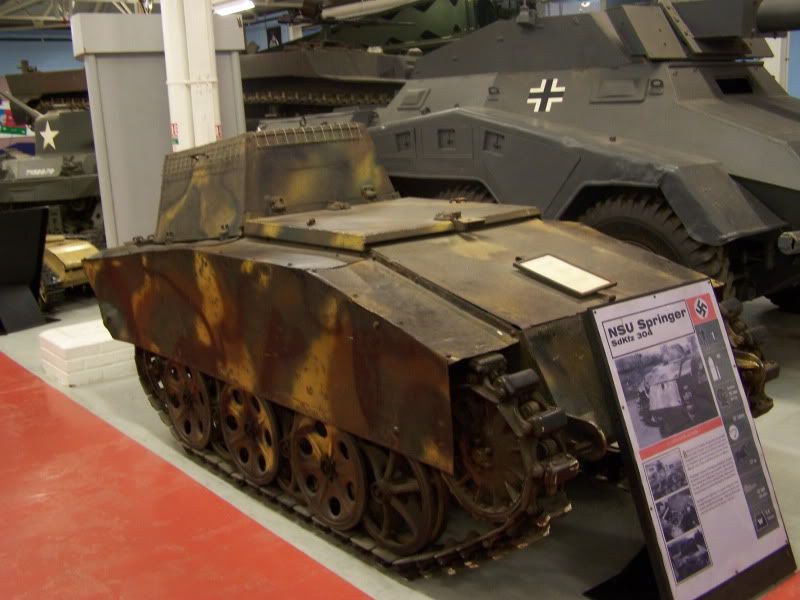

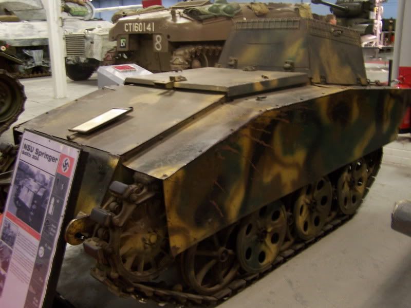

hoi arthur ,
ben van het weekend in engeland geweest bij het tank museum in bovington
en daar hadden ze dit voertuig staan ,is dat een variant op wat jij aan het bouwen bent?
deze was ook bedoeld om springstof te vervoeren
BerichtGeplaatst: 25 okt 2009, 17:27
Hoi Marc,
Nee ik maak een SdKfz 301, een zware ladingdrager (500kg)
Dat is een Sdkfz 304, een middelzware ladingdrager.
De basis daarvan is een Kettenkraftrad (loopwerk en motor).
En werd volledig vernietigt als de explosieve lading (300kg) ontplofte.
De lichte ladingsdrager was de Goliath (90kg)
