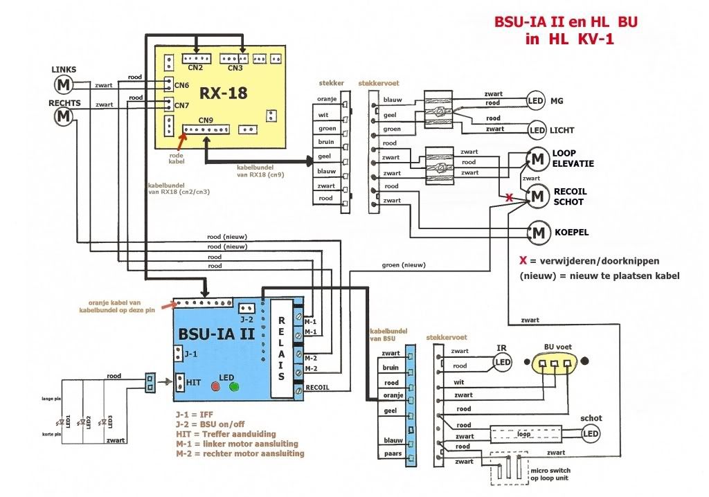

- Ik ben een beetje de kluts kwijt met al die draden die bij de RX - 18 printplaat waren bijgelevert.
Kan iemand me daarbij helpen d.m.v. een schema/foto?

Betreffende de recoil aansluitingen, kijk eens naar het schema van de ElMod ECO in het ElMod topic. Zie hier
Hier zie je de aansluitingen van de Asiatam recoil unit. De aansluitingen/functies van de 8polige stekker op de ECO modul zijn hetzelfde als de 8polige aansluitingen op de RX18 (CN9).
Pin 1 en 2 zijn de pinnen voor het draaien van de koepel.
Witte en zwarte draad van de recoil unit direct op de voeding, andere draden zoals aangegeven op 3,4 en 5. Blauwe draad niet nodig.
Als je de bij de recoil unit geleverde led en microswitch voor het schot wilt blijven gebruiken, dan moet je die dus niet verwijderen.
Groet, Ger

En hoe zit het met de hl BU? Want die wil ik ook aansluiten, aangezien de panzermodul een EMnet aansluiting heeft.

Je vroeg toch naar de aansluitingen van de Asiatam recoil unit die in die koepel zit die je gekocht hebt. Dat antwoord heb ik je gegeven. De rest van dat schema gaat over de ElMod ECO Panzermodul. Dat moet je gewoon wegdenken.
Je hebt toch de RX18? Panzermodul en RX18 zijn geheel verschillende systemen die niets met elkaar te maken hebben.
Ga nou voor jezelf eens na wat nu je hebt en wat je nu precies wilt gaan doen.
Ga dan eens zoeken op het forum wat je daar allemaal over kunt vinden.
Als ik je postings zo lees, dan denk ik dat je naderhand een losse HL BU gekocht hebt, of niet? Anders was dat reeds ingebouwd geweest.
Met de HL BU kun je alleen maar battles doen met andere HL tanks die ook voorzien zijn van zo'n HL BU.
Wil je ook met andere tanks een battle doen, dus met tanks die voorzien zijn van Tamiya, ElMod en andere BU's, dan is dat met alleen de HL BU niet mogelijk.
Je moet dan nog een andere print, de BSU-IA II, erbij hebben. Zoek het topic van de BSU-IA maar eens op en lees dat goed door. Dan moet dat duidelijk zijn.
De aansluitingen van de HL BU staan ook op het forum. Zie hier
Groet, Ger

Het aansluiten was gelukt hoor.
