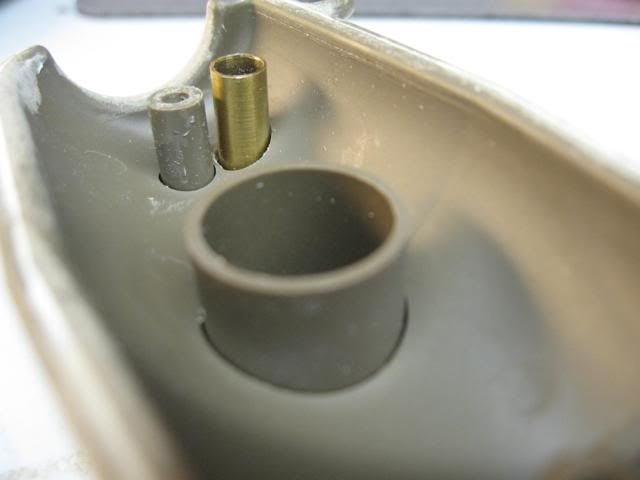

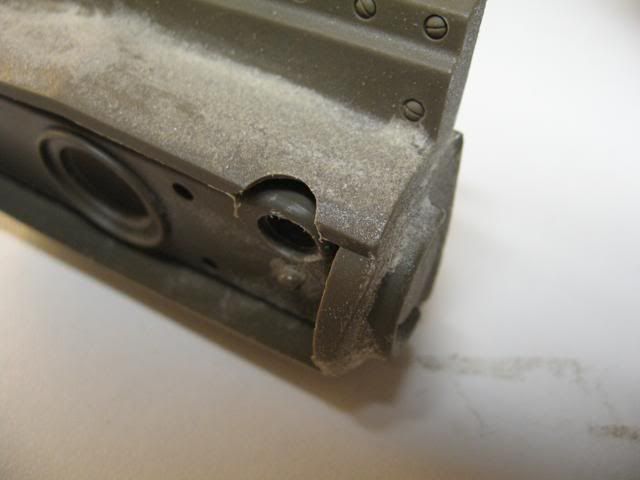

Hier een korte uitleg hoe ik de IR-led in een Pershing heb ingebouwd.
Als eerste een gat geboord van 6mm in onderdeel F20.
En in onderdeel F14 een ronding gemaakt zodat straks het kanon nog maximaal omhoog kan.
Vervolgens in onddeel F13 ook een gat van 6mm gemaakt.
En in onderdeel F6 Het bestaande gat aan de achterkant iets groter gemaakt.

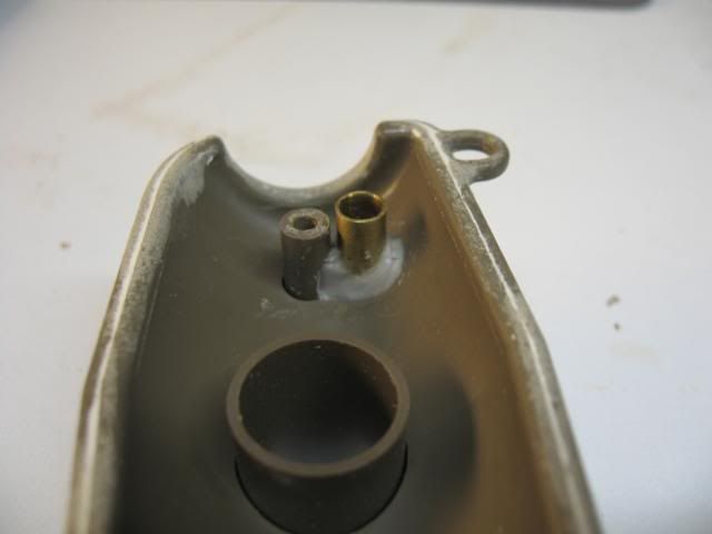

Een messing pijpje van 6mm uitwendig en 15mm lang in onderdeel F13 gezet,
En vast gezet met wat Apoxie (2k putty).
Om er voor te zorgen dat het messingpijpje precies in lijn is met de loop heb ik een boor in de messing pijp gezet zodat het uitrichten wat makkelijker is.
En een tijdje gewacht totdat de putty hard is geworden.
En in het messing pijpje kan de IR-led gelijmd worden.
Let er op dat het platte deel van de IR-led aan de bovenzijde zit!
