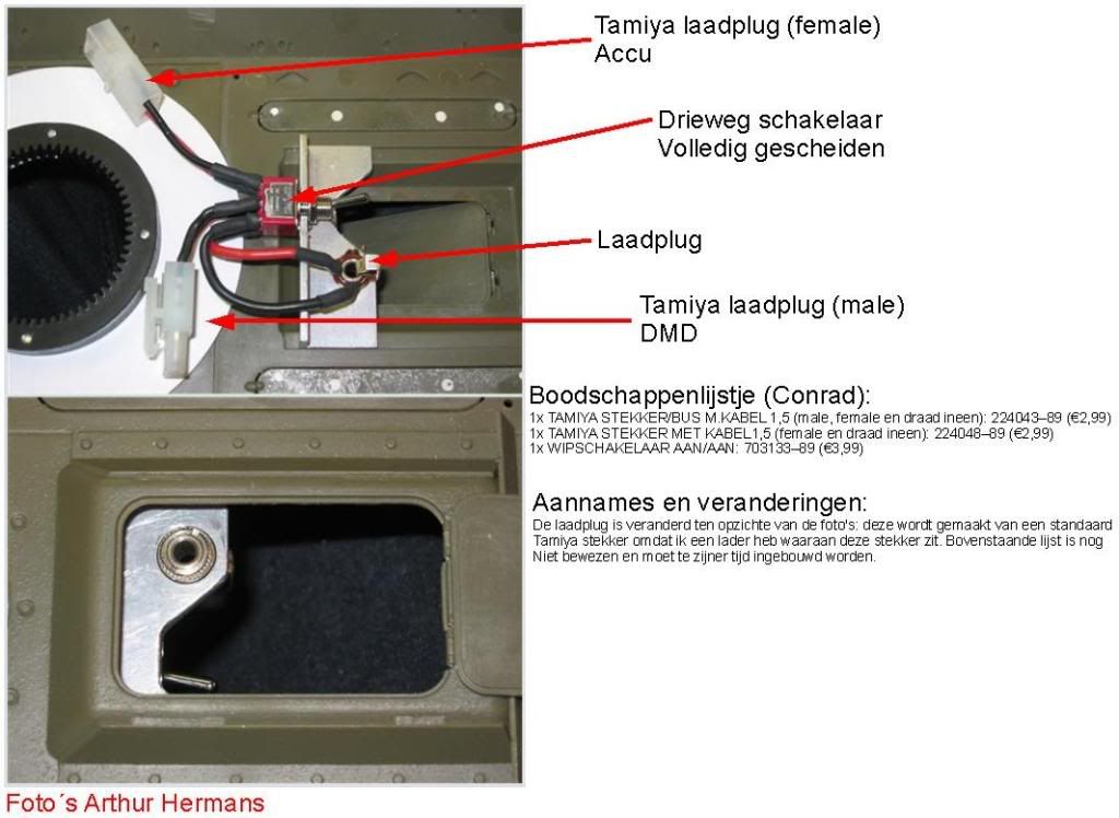

Ik wil een eigen laadplug maken in mijn Konig Tiger (to be). Na een search op het forum kwam ik een tweetal foto's tegen van Arthur Hermans. Op basis hiervan ga ik mijn idee uitwerken. Wat misschien handig is voor een ander is het Conrad boodschappen wat ik erbij verzonnen heb:
Misschien dat iemand anders hier ook iets aan heeft :shock:.
Grt,
Robert

Ik heb ook net zo,n laadplug in m,n sherman gebouwd
ik heb het schema in de onderstaande link gebruikt.
(schema is ook van Arthur)
http://www.battletanksnederland.com/php ... n&start=15
hieronder mijn knutsel werk.(pagina 3,onderaan)
viewtopic.php?f=9&t=3348&start=30
Succes Leonard

Hi Leonard,
Ziet er ook goed uit: zie ik nu goed dat je een Tamiya plug op de metalen brug hebt gemaakt?
Grt,
Robert
 Titel: Re: Laadplug
BerichtGeplaatst: 19 nov 2008, 19:41
Ja, goed gezien een; tamiya stekker ik heb ook een laadsnoer met zo,n stekker, vandaar.
