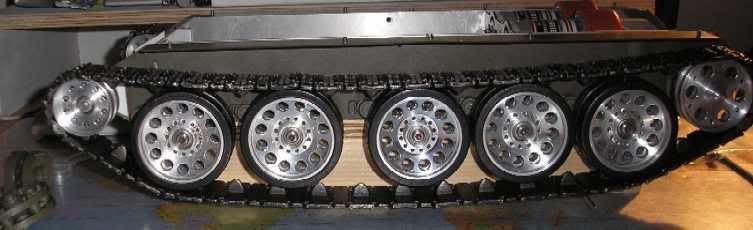

Ik heb in de afgelopen week nog wat onderdelen mogen ontvangen voor de T34.
Zodat ik verder kon met het bouwen van het onderstel.
Het loopwerk heeft zijn plaats gevonden.
Ook is het sproket al voorzien van bussen zodat de tracks straks ook kunnen worden aan gedreven.
En dan blijft er nog 1 ding over en dat is de tracks erop leggen.
Helaas heeft hij nog niet gereden met zijn eigen aandrijving. Daar ben ik nog niet aan toe gekomen. Maar hij heeft al wel zo door de kamer gereden met handmatige aandrijving dus duwen. :D

Ja gezien heb ik hem zeker :shock:
Zag er erg gelikt uit man :!:
Mooi onderstel tot nu toe.
Hoop gouw weer meer te zien :wink:

Dit is té mooi 8) :lol:
Ik ben jaloers :P

ik vind de wielen er super uit zien.
