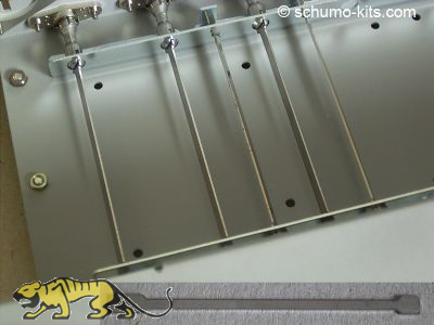

Op aanraden van Erik heb ik een FO Kingtiger aangeschaft, en nu probeer ik beide bouwdozen te mixen.
Ik kan er wel wat van laten zien, maar het is voorlopig bijna het zelfde als de Twin King :wink:
Op die nieuwe Schumo vering na :lol:
Deze heeft ook bijna geen speling en is in 't midden ook smaller, best wel apart.
Ik ben ook wel benieuwd of dat daadwerkelijk anders rijdt.
Er werd wel aangeraden om de voorste niet te vervangen ivm het gewicht
Maar nu zitten er volgens de bouwbeschrijving geen reserve tracks op de toren, maar op sommige foto's weer wel :?

Hier de oude en de nieuwe vering, de nieuwe is smaller en ook iets langer.
Dus geen speling :wink:
De eerste test rit zit er al weer op :lol:
Dit keer gelijk maar de schumo spanners ingebouwd :!:
