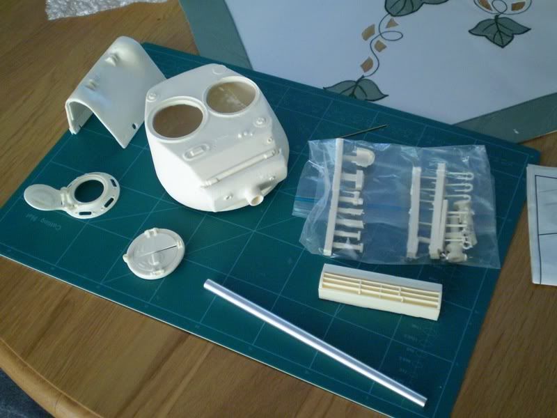

Daarvoor werd dus met Nick Aguliar ( bekend uit het THQ Forum ) contact opgenomen ,en bij hem een T-23 toren....een nieuwe Transmissiecover...en passende uitlaatkast besteld...
Levering was verrassend snel ,en HULDE voor de kwaliteit van de resin onderdelen...
Over dat laatste moet ik nog het 1 en ander leren...maar het ziet er allemaal erg netjes uit..

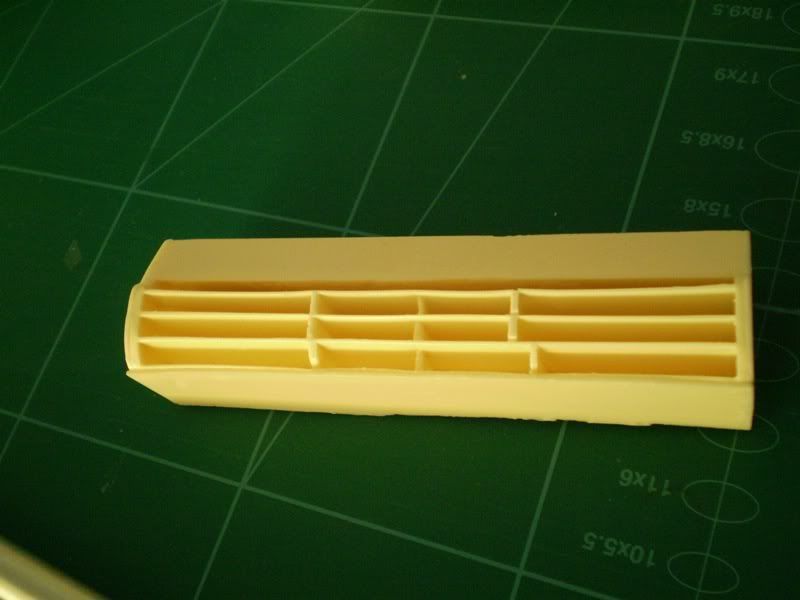

Hier wat plaatjes van de onderdelen...

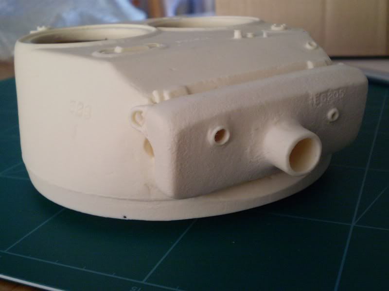

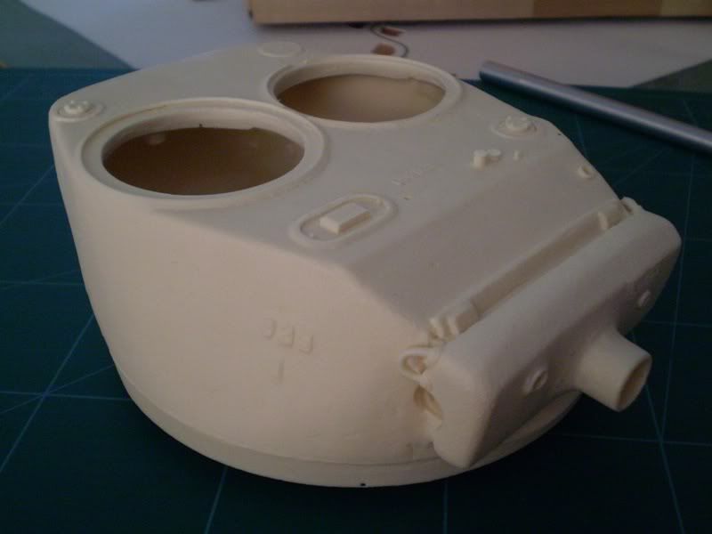

Nu nog eventjes de beschikbare Sherman torens op een rij..
Eerst de T-23 toren van Nick....dan de vernieuwde Schumo 105 MM toren ,naast de originele Tamiya toren..
En dan hier de "Transmissie cover"... :o
Dat dus even ter vergelijking...
De nieuwere onderdelen bieden meer detail...das duidelijk...maar ach..
Eerlijk is eerlijk...de Sherman stamt uit 1974...en veel van het detail op de nieuwere onderdelen ,kun je ook met wat knutselwerk ,
op de originele onderdelen aanbrengen en toevoegen..
Voor ieder wat wils.. :wink:

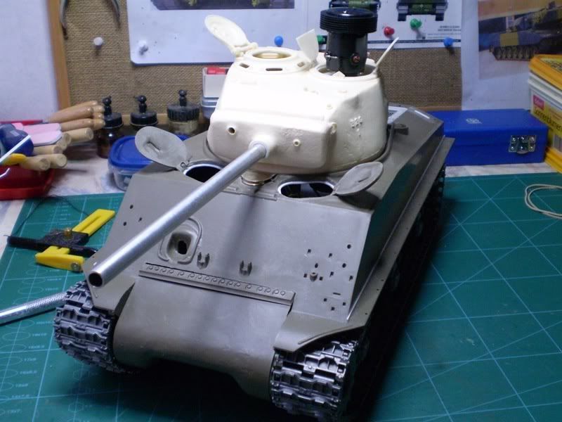

En....daarna ( toch noodgedwongen ) bij het opbouwen van het T-23 torentje..
Daar had Elfi toch wat hulp bij nodig..
Het is immers toch niet zo eenvoudig ,en zeker geen kwestie van onderdelen in elkaar schroeven ,zoals bij het originele torentje.
Er zijn al met al toch wel een paar punten waar het resin torentje om wat meer aandacht en aanpassingen vraagt..
Zeker als je hem goed wilt opbouwen...
Inmiddels is na een zaterdag stoeien de boel klaar...dwz..functioneel....
De elevatie zit erin...de BU....en is de toren ook van de draaikrans voorzien.
Helaas zijn we alleen vergeten wat detail foto`s te maken..
De draaipunten van de mandlet zijn uitgeboord en van messing lagertjes voorzien ,de resinpennetjes vervangen door messing busjes.
In de busjes zit schroefdraad zodat de boel dmv 2 moertjes geborgd wordt....en op die manier is ook de mandlet altijd nog demontabel.
Verder een nieuwe ( langere ) elevatie arm gemaakt..
En de BU Led in een buisje achter het daarvoor bestemde gat in de mandlet geplaatst...
Uiteraard na het inbouwen ook even getest...en dat verliep prima...
Aangezien het 2-delige ladersluik iets ruimer was ,is daar ook de Bu in gezet..
Beide luikhelften zijn functioneel...zodat waneer de Paddestoel eruit gehaald ,wordt de boel wel nog dicht kan..

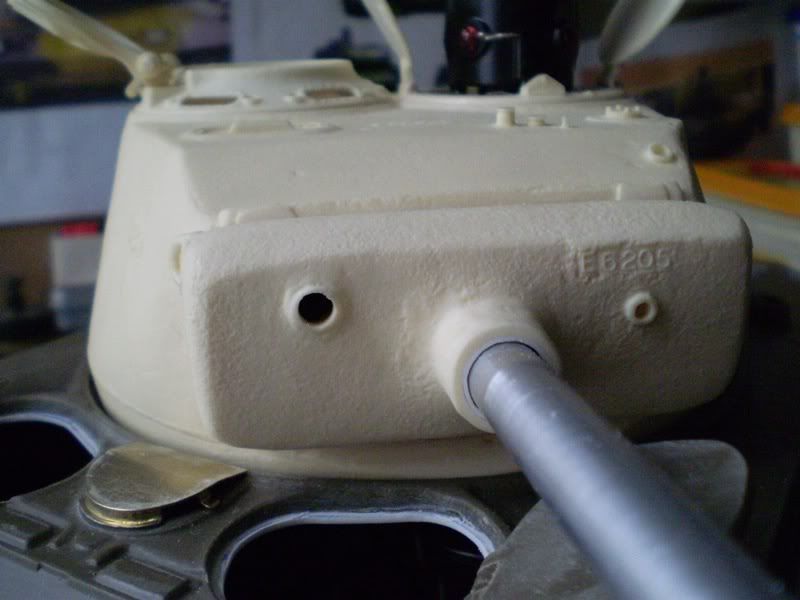

Daarna...de pasvorm van het T-23 toretje op de hul...
Tja...ook daar zijn weer kleine aanpassingen nodig....
De borglipjes die ervoor zorgen dat de toren niet zomaar van de hul af genomen kan worden zijn....te lang..
Bij het draaien komen ze tegen de bevestigingspunten van de zwarte torenrollers aan..waardoor de toren niet meer rond kan draaien..
Wanneer je ze dan iets inkort/afvijlt is dat op zich opgelost...maar..........
Daarna kun je echter de toren er zo vanaf tillen...
De borglipjes draaien dan wel vrij..maar zijn dan gewoonweg weer te kort...
Er zit gewoonweg teveel speling tussen de ring in de toren en de ronde hul opening....
Uiteindelijk heb ik de hul opening opgemeten en er twee ringhelften uit 2 mm polyplaat voor gesneden..
Deze vult de speling op en op die manier kan de toren er niet zomaar meer afgetild worden..
