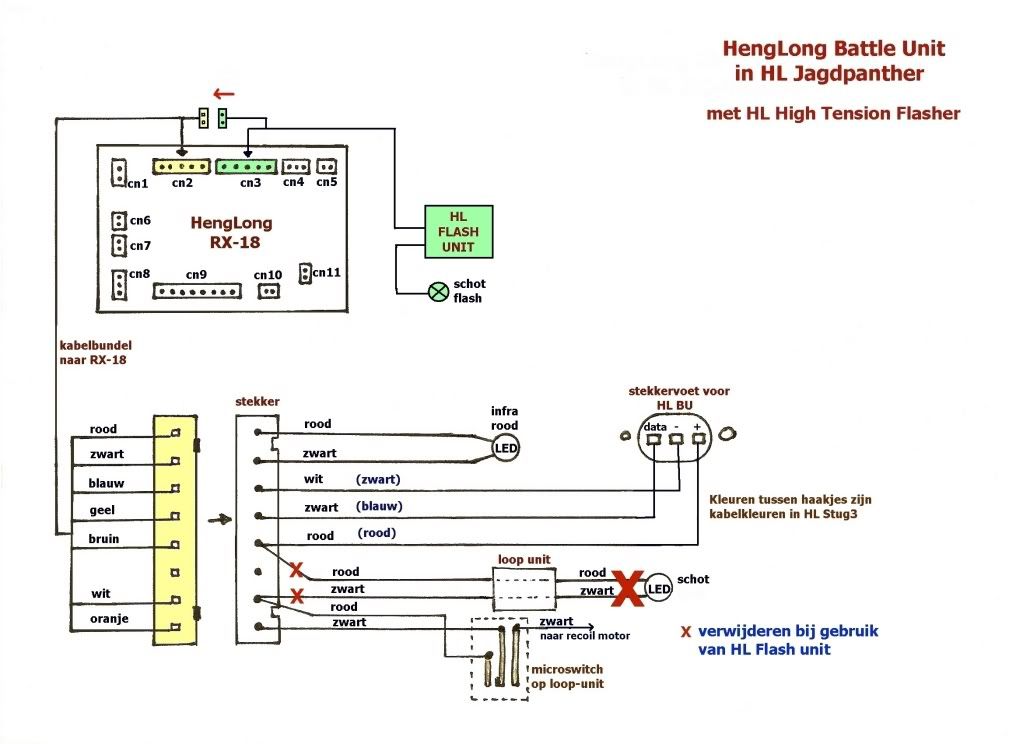

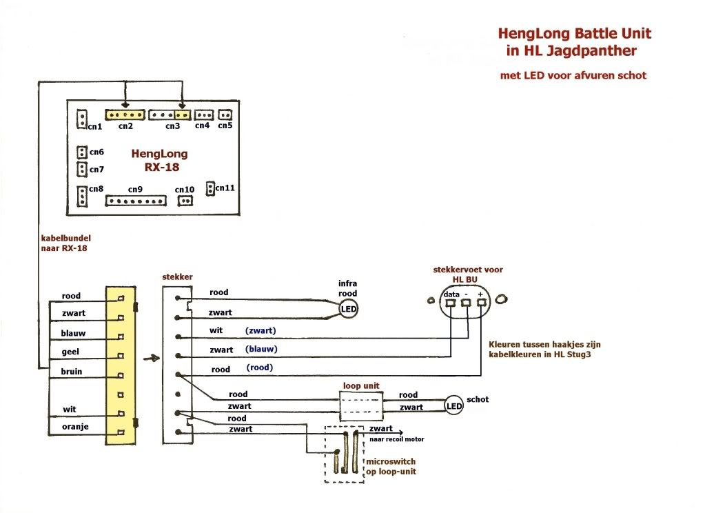

Bij de levering van mijn Jagdpanther zat er een led in de loop voor de flits bij de afgifte van een schot.
Er zat echter ook een losse High Tension Flash unit bijgevoegd.
Weet niet of dat bij alle nieuwere HL modellen met BU het geval is.
Zag op de site van Gert (Tanktoko) dat hij ze ook in de shop heeft.
Deze High Tension Flash unit geeft een zeer felle flits bij de afgifte van een schot.
Inbouw is heel eenvoudig
-loskoppelen van de 2polige stekker (oranje+witte draad) die op aansluiting CN3 van de RX18 zit
-plaatsen van de 5polige stekker van de Flash unit op aansluiting CN3 van de RX18
-samenvoegen van eerder losgehaalde 2polige stekker en de 2polige stekker van de Flash unit
-led uit loop verwijderen en hiervoor de Flash plaatsen
Schot met led
Schot met Flash
